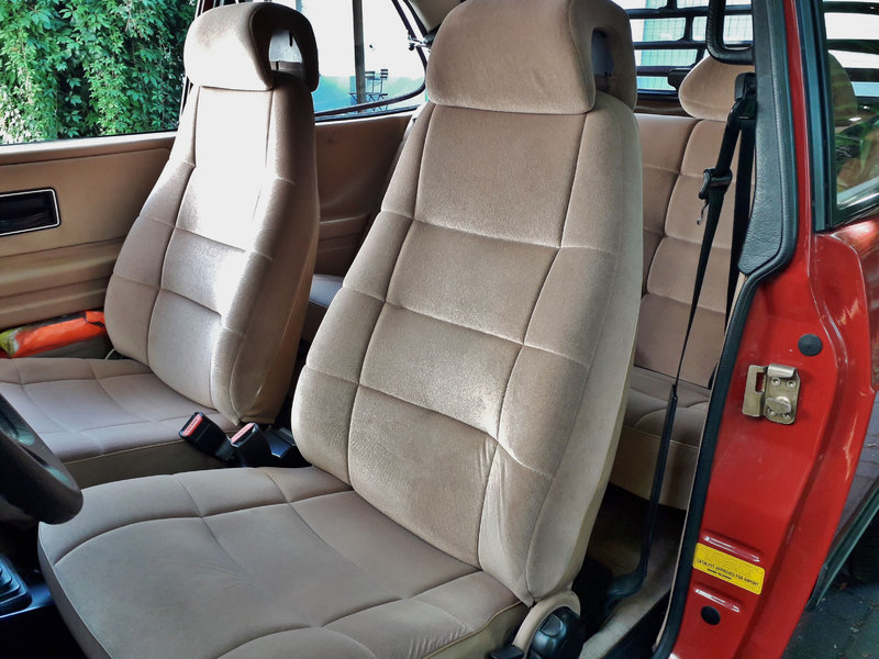

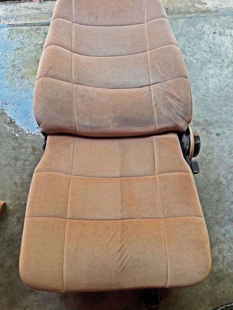

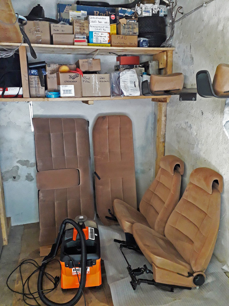

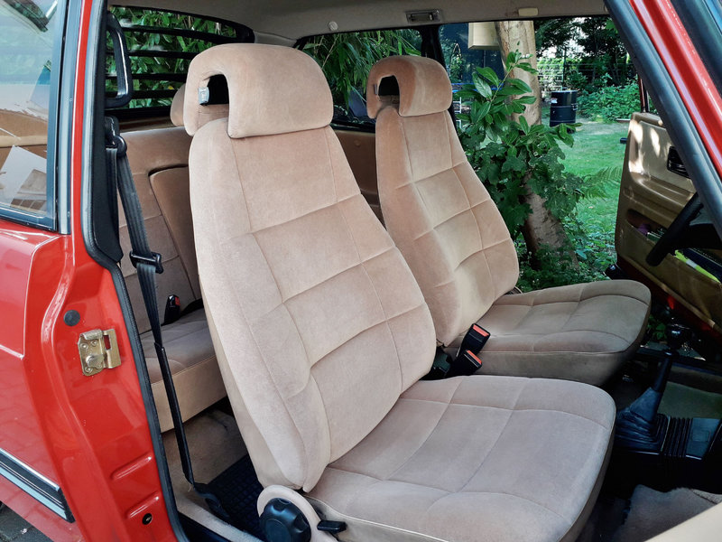

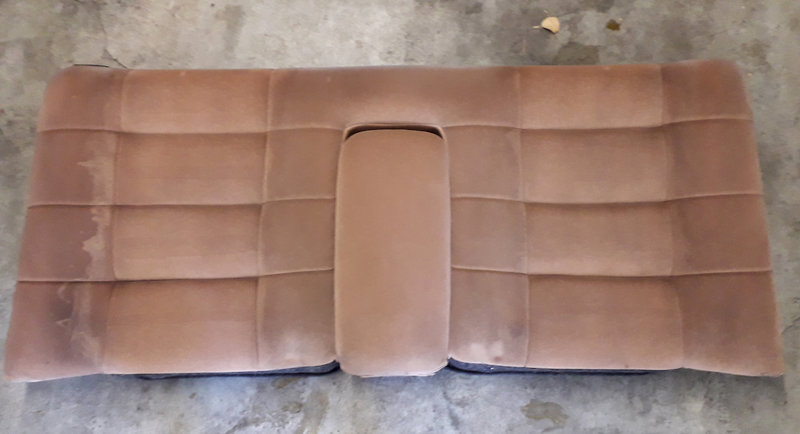

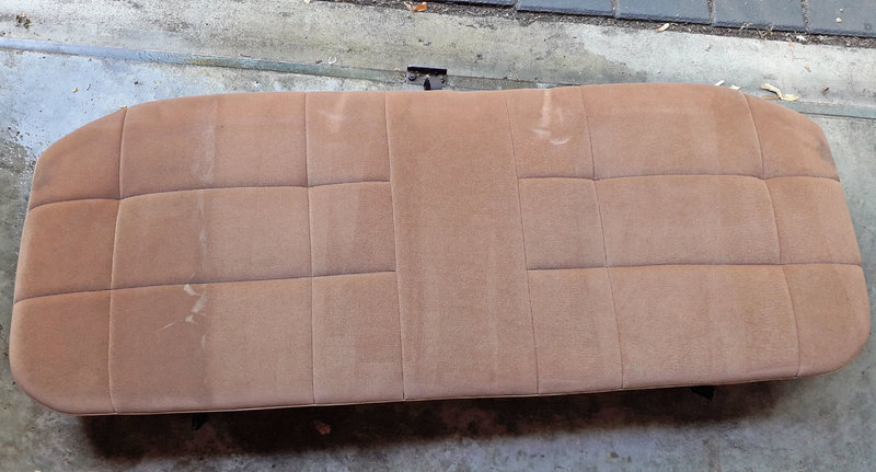

Nach über 30 Jahren mal eine gründliche Innenraumreinigung.
Also, Nasssauger gemietet, alles Gestühl inkl. Teppiche raus und los gehts...
Das Ergebnis ist jeden Schweißtropfen wert! Fast wieder "Neuwagenfeeling" :top:

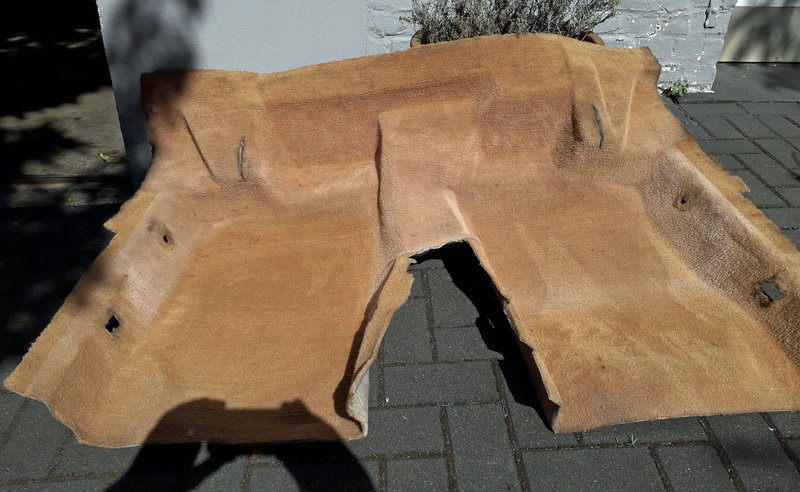

=> Wer hat den eine Idee, wie man die ausgeblichenen Stellen wieder nachfärben kann?
Mit etwas Botox sind auch die Falten verschwunden... eh, war Spaß! Ich habe den Bezug dann noch etwas nachgezuppelt.
Fazit: Alles in allem 2 Tage Arbeit, Kosten für den Nasssauger 14€/24h und etwas Wollwaschmittel... Lohnt auf jeden Fall (und nicht erst nach 30Jahren :rolleyes:).
Ich habe vor vielen Jahren mal einen farblich völlig zerschossenen Teppich eines Alfa Romeo mit einem Acryl-Lack für Autoteppiche (Color Matic?) nachlackiert und das Ergebnis war in Ordnung. Allerdings war der Teppich nicht beige, sondern schwarz.
Vielleicht gibt es ja ein ähnliches Produkt auch für helle Teppichsorten? Oder Du suchst nach einem guten Teppich?
bei Lack weiß ich halt nicht, ob die "Flauschigkeit" vom Teppich verloren geht. Evtl. nur ganz leicht drüber"nebeln" ?
Bei einer Hutablage würde ich es mal probieren, aber beim großen Teppich :hmmmm2:.
Aber danke für den Hinweis, ich schau mir mal den Lack an.
Ich nehme mal an, das es sich um eine Kunstfaser handelt, ob man die überhaupt nachfärben kann?
P.S. Hab gerade dieses Produkt gefunden.
Aber lt. Herstellerangabe für Naturtextilien. Nur bedingt für Kunstfasern...
Der Teppich im damaligen Alfa hat durch die Lackierung jedenfalls weder haptisch noch optisch gelitten. Ich lackierte damals in mehreren, dünnen Schichten und war mit dem Resultat, wie schon erwähnt, zufrieden.
Stimmt, die Schichten sollen dünn sein und jeweils mit einer ausreichend festen Bürste eingearbeitet werden! Die Heckablage fasst sich jedenfalls kaum anders an als vorher.

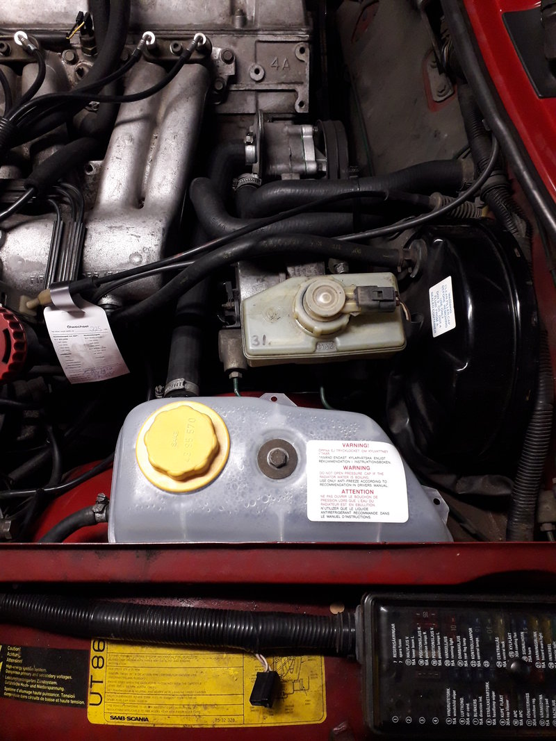

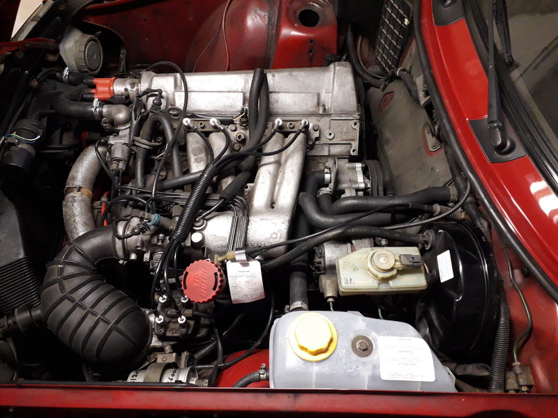

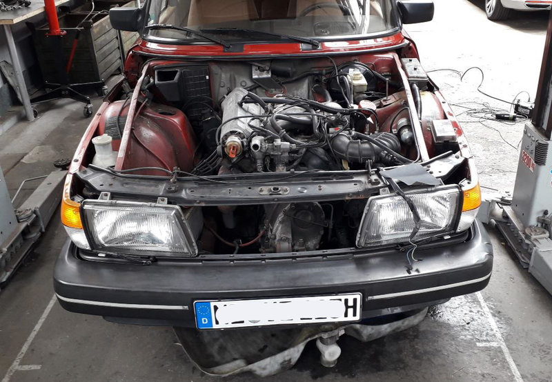

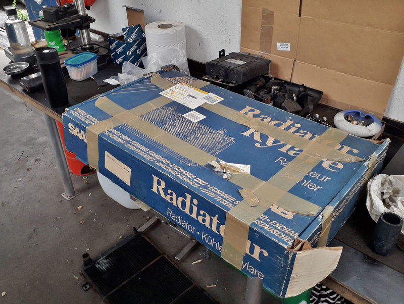

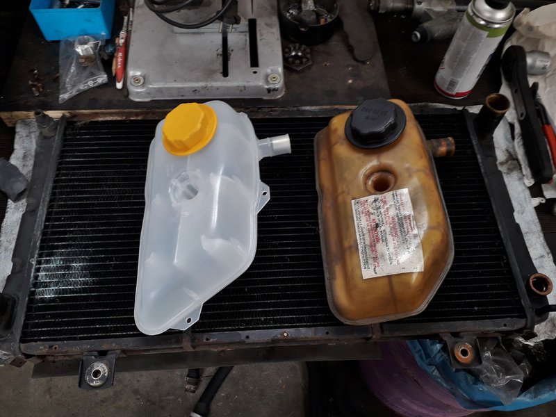

So, die letzten Urlaubstage genutzt, und endlich meinen neuen original Saab Kühler zu montieren.
Den habe ich vor ca. 20 (!) Jahren mal für sehr kleines Geld in der Bucht ersteigert. Ich glaube, es waren 20 Deutschmark...:cool:
Der alte hatte eine feuchte Stelle. Aber Teile, für die man Ersatz hat, gehen ja bekanntlich nie kaputt. Aber vom Rumliegen wir er ja auch nicht besser.
Also wurde dann der Kühler inkl. Wasserpumpe, Schläuche und Ausgleichsbehälter getauscht. (Thermostat hatte ich schon 2019 gewechselt, da defekt)
Bei der Kontrolle des Schlossträgers erfreut festgestellt, das nur minimal Flugrost verhanden war. Querträger und Massepunkt fast wie neu :smile:
Neues G48 50:50 eingefüllt, entlüftet, läuft und kühlt wieder zuverlässig.
Alles in allem ein gemütlicher "Arbeits"tag und der Motorraum wieder optisch aufgewertet.

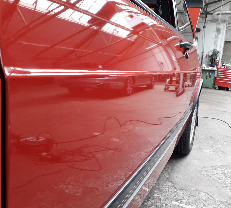

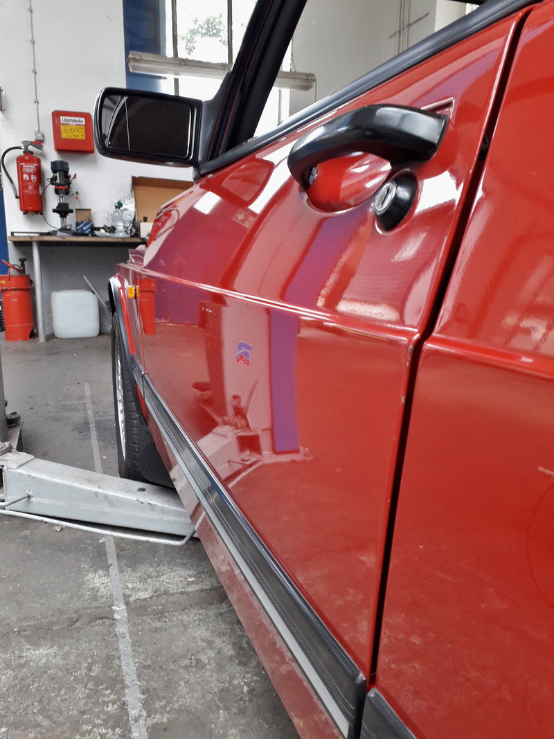

So konnte ein lang gehegter Wunsch erfüllt werden:

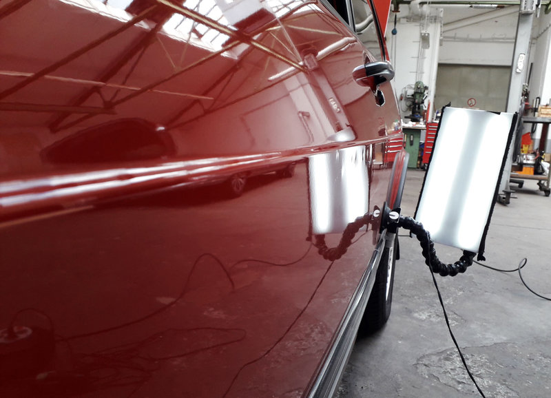

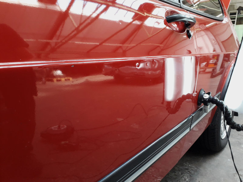

Der Beulendoc! :damnmate:
Na, nicht den, sondern einer für das Automobil.
Schon sehr lange habe ich mich über die vielen kleinen Dellen rechts und links entlang des Blechknickes geärgert. Gefühlt wurden es ja immer mehr...
Übers Internet jemanden aus meiner Nähe gefunden, nach ausführlicher Besprechung über den Preis geeinigt und dann war er da:
Sieht so wenig aus, aber es waren viel mehr...
Nach ca. 2h Klopfen und Dengeln und Gucken und wieder Klopfen und Dengeln...
FERTIG!
Und weil er noch nie so ein altes Auto in seinen kundigen Fingern hatte (er arbeitet sonst für die örtlichen Autohäuser) hat er noch div. kleine Dellchen, die er nach langer Suche noch fand, auch noch entfernt.
Alles in allem eine top Arbeit zu einem Kurs, der seinen Preis wert war.

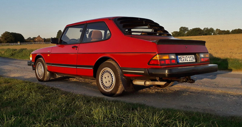

Und für das restliche Geld und zur Vermeidung neuer Untiefen gab es noch was oben drauf:
Alles Oschinal...
...und passt und klebt bestens :party:
Dank&Gruß
Schön steht er da, die rrrollende rrrrote RRRRakete
Wie hast Du die alten Zierleisten entfernt? Einfach abgezogen? Will bzw muss das bei einem 99 nämlich auch machen.
Welche alten? Er hatte doch vorher keine da oben...
