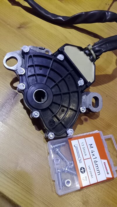

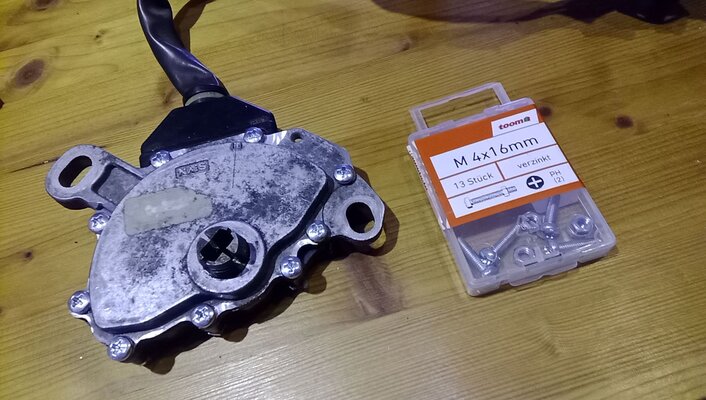

Da ich die Reparatur des SLS auch gerade erfolgreich gemacht habe, hier noch ein Tipp, welche Schrauben man als Ersatz für sie ausgebohrten Nieten nehmen kann:
M4x16mm passen perfekt. Ich habe die Muttern jeweils mit einem 1/4 Tropfen Sekundenkleber gesichert; geht aber sicherlich auch ohne.
