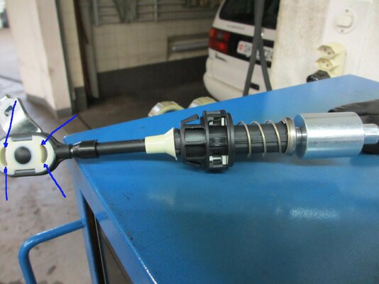

D.h. die Aufnahme des Kugelkopfes für den Mitnehmer ins Getriebe ist am Zugende in Gummi oder ähnlichem Weichkunstoff gelagert.

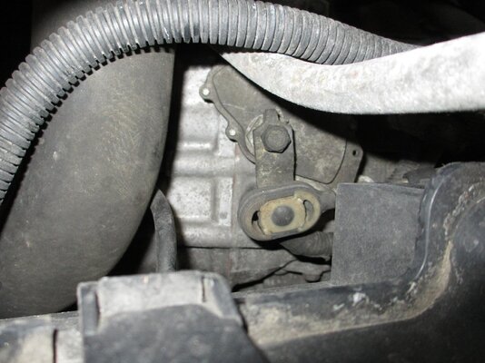

Dieser wird an den markierten Stellen im Bild rissig und das innere Stück mit dem Kugelkopf reisst irgendwann vom Zug ab.
Im zweiten Bild ist ein defekter Zug zu sehen, der bereits an allen vier Stellen eingerissen ist.
Bei den früheren Baujahren war das anders gelöst. Diese alte Konstruktion hält ewig.

Danke Markus, genau so ist es auch bei mir. Der innere teil sitzt noch und der äußere Ring ist komplett abgelöst.
