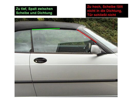

ich habe ein Problem mit der rechten vorderen Tür bzw. Scheibe meines 9-3 Cabrios.
Die Scheibe ist hinten zu tief und vorne zu hoch, so dass auf Höhe Türgriff ein Spalt zwischen Dichtung und Tür entsteht, dass es bei starkem Regen reinregnet. Im Bereich A-Säule ist die Scheibe jedoch so hoch, dass die Tür nur noch unwillig schließt und die Scheibe nicht in die Dichtung fällt. Zum Fahren muss man immer die Scheibe im geschlossenen Zustand runter und wieder hochfahren, sonst gibt es Windgeräusche.
Ich habe das mal als Anlage beigefügt (symbolisch, ist nicht mein Fzg).
Nun habe ich versucht nach dieser Anleitung die Scheibe einzustellen: http://home.arcor.de/martinsaab/scheibe/scheibe.htm
Das bringt aber überhaupt nichts bzw. ich sehe keinerlei Veränderung an der Scheibe. Muss ich die Tür vielleicht einstellen (die sitzt allerdings in meinen Laien-Augen gut) oder kann man die Fensterheber-Endanschläge irgendwie einstellen?
Wäre wirklich für einen guten Tip dankbar, komme einfach nicht weiter.

Ich bin soweit vorangekommen, dass ich die Neigung der Scheibe verändern konnte, aber nicht in ausreichendem Maße. Jetzt würde ich noch mal die beschriebenen Stellschrauben 6-9 angehen, aber die sind nicht in der Abbildung. Gibts da vielleicht noch ein zweites Bild im WIS? Oder wo sind die?
Update: Ich habs hinbekommen, die Einstellschrauben Nr. 4 haben es gebracht...
Patrick
