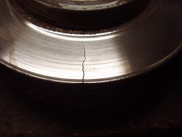

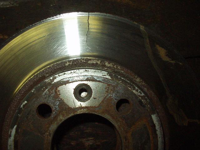

Heftig...So, hier mal Bilder dazu. Der Riss sitzt genau in der Mitte der Wuchtungs-Abplattung. Gerissen ist - zum Glück! - nur die äußere Scheibe, während die innere i.O. aussieht.
Die Wuchung der neunen Simmermänner sieht anders aus. Hier bleibt der Scheienrand stehen und es wurde mehr mittg herausgeschliffen. Ob dies weniger für Sollbruchstellen sorgen soll, will ich mal dahingestellt sein lassen. Aber ich würde es als Indiz werten, daß die Riss-Scheibe keine Zimmermannsche war.
Kennzeichnungen habe ich noch keine gefunden. Ist alles noch zu rostig. Werde mal mit einer dicken (rotierenden) Drahtbürste ran gehen müssen. Oder irgend jemand erkennt hier irgen deine Besonderheit auf den Bildern, welche eine Zuordnung erlaubt.

Gehe ich denn richtig in der Annahme das aussen zu innen mal so 2-3 mm Unterschied sind ? Draufsicht hin oder her!Mir ist allerdings auch nicht wirklich klar, wie Du aus der direkten Draufsicht auf die Dicke schließen willst.
Jou, siehe hier:Gehe ich denn richtig in der Annahme das aussen zu innen mal so 2-3 mm Unterschied sind ? Draufsicht hin oder her!

NaJa, aber auch dieser Einzelfall hätte wohl leider in's Auge gehen können. Oder würden Stege und hintere Sceibe as ganze längerfristig halten? Befürchte nein. Und zum Glück war es nicht die schlechter zu sehende innere Scheibe.Würde ich als Einzelfall ansehen. Vergleicbares hab ich in den letzten 30 Jahren bei keiner Saab-Bremsscheibe (gleichgültig welcher Hersteller) zu Gesicht bekommen.
Tja, der AERO ist zwar ein tolles Auto, aber eben auch kein 'verhätchelter' 900er. Und er hatte ja auch bei mir noch kene neuen bekommen. Habe den AERO ja erst gute 13T gefahren.Also mich stört vor allem der Rost.
Das kennt man Renés Bemsscheiben eigentlich gar nicht.
