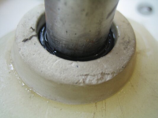

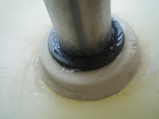

So, hier mal eine kleine Foto-Love-Story:
Bild 1: O-Ring mit Pattex-Kleber (speziell für Polyethylen) mit festem Druck auf Tank und Bolzen geklebt.

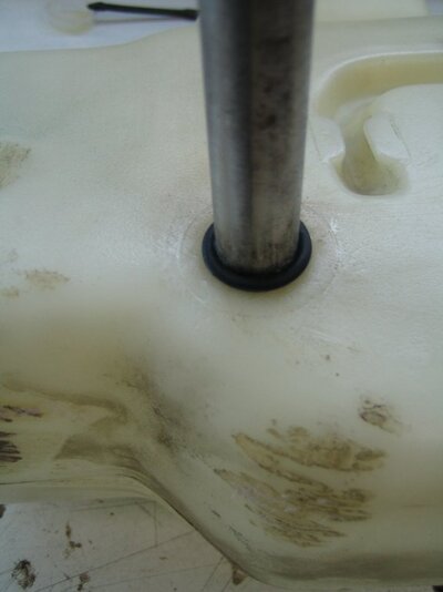

Bild 2: Gummibuchse ebenfalls mit dem Kleber draufgeklebt, so dass der O-Ring innen liegt.

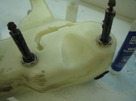

Bild 3: Der Kleber hat alles etwas angelöst und es ist wunderbar miteinander verschmolzen (Die Gummibuchse war übrigens mal ein Gummifuß von nem Schrank und hat ein paar Schönheitsfehler! ;) )

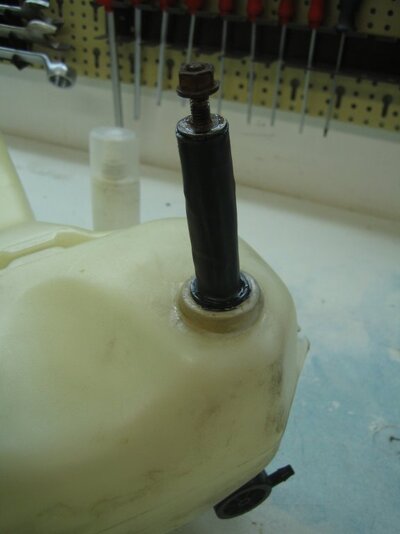

Bild 4: Noch einen Gummiring aufgeklebt, um den Holhraum zu schließen. (Reine Vorsichtsmaßnahme)
Bild 5: Bolzen großzügig eingefettet.

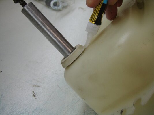

Bild 6: Bolzen mit Schrumpfschlauch überzogen.
Bisher ist alles dicht und ich denke, dass das auch so bleiben wird!
Man kann aber auch einfach alles mit Sille vollknallen! :D
Das mit dem Schrumpfschlauch hätte ich mir an Deiner Stelle gespart.
Selbst mit Fett kann es zu Kapillarwirkung kommen - und dann zieht's die Feuchtigkeit erst recht.

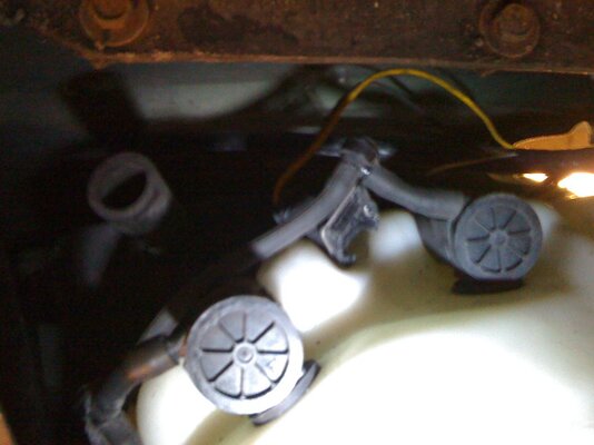

Hab neulich mit dem Handy ein Foto von unten gemacht, da kann man beide Pumpen erkennen.
