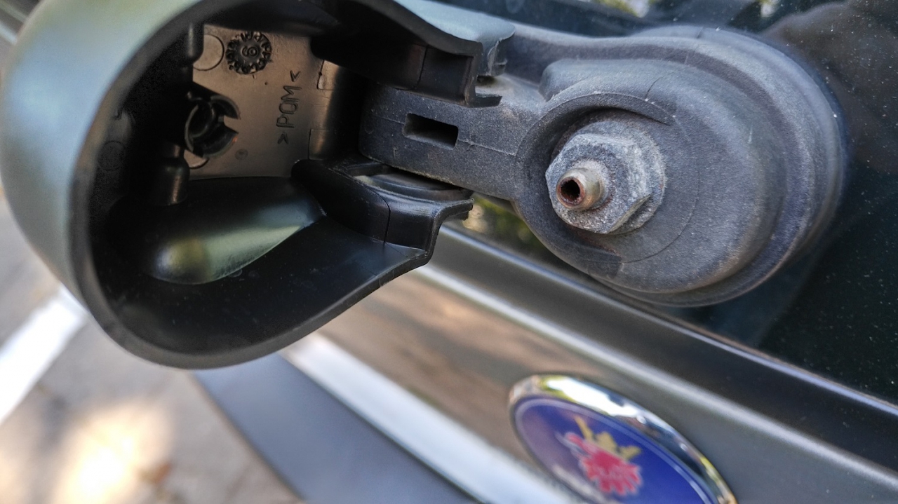

Dieses Teil hier hochklappen
und dann siehst Du das Röhrchen wo das Wasser rauskommt (rauskommen soll). upload_2018-6-22_12-17-20.jpeg
und dann siehst Du das Röhrchen wo das Wasser rauskommt (rauskommen soll). Anhang anzeigen 146347

So, hab das Käppi hochnommen und mit einem abisoliertem NYM 2,5mm² Kupferdraht (die Elektriker werden wissen wovon ich rede) mal durchgepiekert.
Gingen locker 10cm rein.
Wasser kommt auch irgendwie raus aber findet den Weg zum Wischer nicht sondern läuft sofort hinten runter.
Fehlt da noch irgendwie ein kleines Schläuchlie von der Kappe zum Wischergummi oder muss die Kappe neu :confused:
gruss Andreas

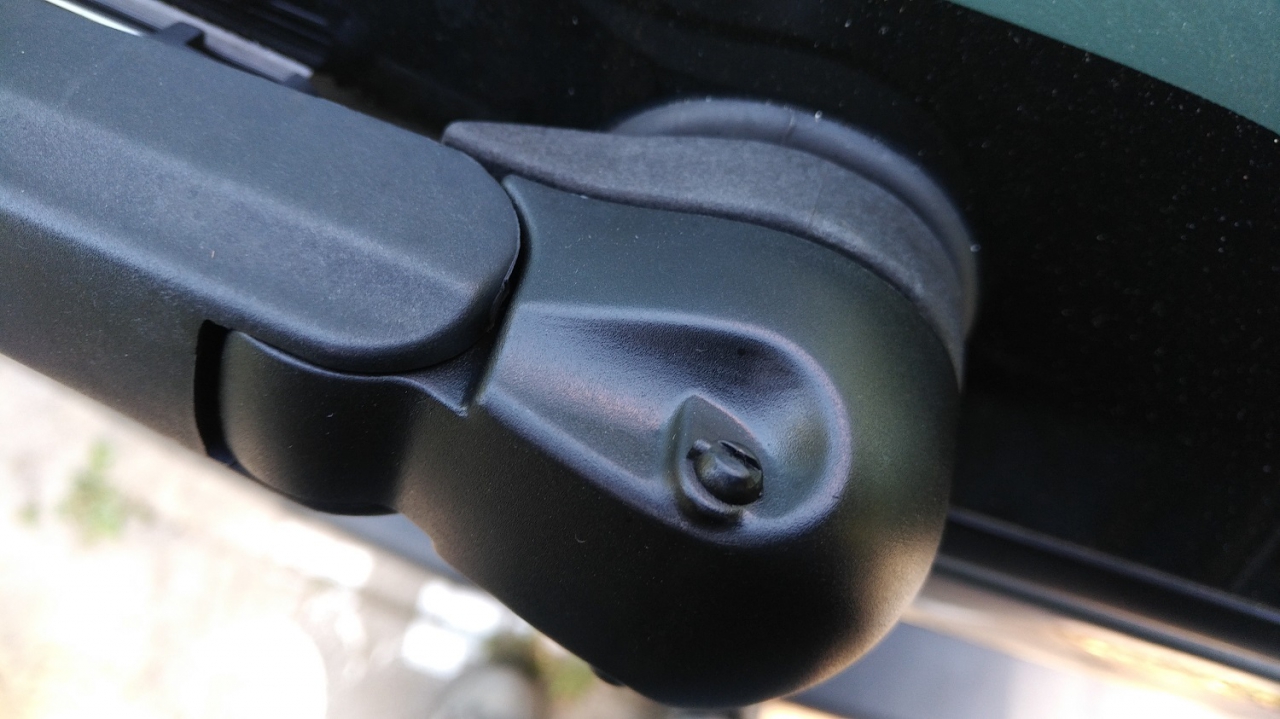

Ich, zusammen mit meinem Sohn der am Wischerhebel war, habe festgestellt, dass die elende Düsen ziemlich genau ausgerichtet werden müssen. Sonst gibt’s nur Soße.
Auch muss die Kappe selber bombenfest sitzen, sonst kommt auch nur Gesapper.

Ich habe die Position meiner Düse fotografiert. So ist alles wie es sein muss.
