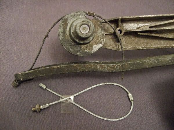

Hm, ich find die Schraube auf der Skizze ned die ich vergessen hab. Vielleicht stammt die wirklich von einer anderen Schrauberaktion.
Scheibenwischer
Bei mir ist die MItnehmerscheibe einfach abgefallen. Ich dachte zuerst diese seih mit einem Sprengring gesichert. Es handelt sich aber um eine Presspassung. Wenn so was, schon auseinander fällt, ist Hopfen und Malz verloren. :mad:
Der Seilzug wird offensichtlich einmal in der Schleife auf den Mitnehmer gewickelt.
Ersatzwischer liegt parat und wird erst mal revidiert-.

Hatte vor kurzem selbiges Problem.
Scheibe abgefallen. Dabei habe ich dann festegestellt das das original Seil sich auflöst.
Seil nachgebaut. Wischergestänge gefühlte 87 Mal aus- und eingebaut bis alles passte.
Nun ist das nachgebaute Seil am Ende und ich bestellte mir gestern zähneknirschend für 20 Euro ein original Ersatzteil!
Investierte Zeit: ganz viel!
Ergebnis: schlecht.
Fazit:
Besser mal direkt das original Seilchen gekauft und mehr autofreie Freizeit gehabt.
:mad: Genau dieses 87 mal ein und ausbauen möchte ich mir ersparen.
Das ist doch Folter!!!!
Hat jemand vielleicht ein Bild, wie das Seil im eingebauten Zustand befestigt wird?
Die Blombe, welche eingehakt wird scheint auch recht schnell rauszurutschen.
Ist dort nicht eine Blechklammer normalerweise vorhanden?
Welche die Blombe in Position hält?

Hat jemand vielleicht ein Bild, wie das Seil im eingebauten Zustand befestigt wird ?
Seilschraube mit viel Gfui (Gefühl) anziehen...

:eek: Ich sehe grade, die Mitnehmerscheibe ist auf deinem Bild auch nur gesteckt.
Bei dem neuen alten Wischegedängel, steht der Zapfen ca2-3mm raus.
Hier scheint er bündig zu sein.
Gebe Klaus recht. Der Zeitaufwand für den Ausbau ist gering (bei mir 8v i ohne Klima).
Nur wenn mans zig mal macht nervt es.
Ich kann, wie Klaus schon schreibt, nur empfehlen die Scheibe auf der Achse zu sichern.
Wenn die Sache einmal auseinandergefallen ist, wird sie es wieder tun. Selbst wenn es erst so aussieht als würde es bombenfest halten.
Ich spreche leider aus Erfahrung! =)
