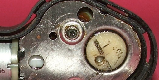

Angeregt dadurch, dass das Thema hier gerade wieder auf dem Tisch ist, habe ich heute auch einen Motor aus einem 9-3I auseinandergenommen, den ich bei einer Schlachtung mal weggelegt hatte und der nur ganz kurz lief und dann immer stehen blieb.
Als Ursache stellte sich heraus, dass das große gelblichweiße Zahnrad in der Metallabdeckplatte unheimlich fest saß und sich nur mit Gewalt drehen ließ:
Die Öffnung im Deckblech habe ich mit Schleifleinen soweit nachgearbeitet und anschl. geglättet, dass das Zahnrad nun wieder leicht läuft.
Außerdem waren der Kollektor verdreckt und seine Rillen zugesetzt - das habe ich wie beschrieben gesäubert und mit 800er abgezogen.

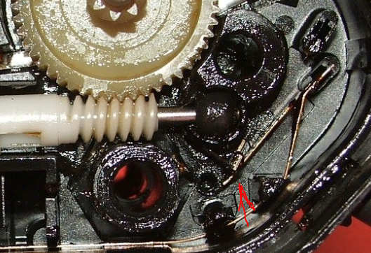

Nach dem Zusammenbau lief der Motor dann leicht, aber das Weiterlaufen bis zur Ruhestellung funktionierte nicht (mehr).
Als Ursache stellte sich heraus, dass der kleine Kontakt, der das gewährleisten soll, wohl beim Saubermachen etwas verbogen war, so dass an der gezeigten Stelle kein Kontakt mehr bestand:
Vorsichtiges Nachbiegen hat auch dieses Problem behoben.
Noch ein kleiner Tipp zum Zusammenbau des E-Motors: in dem Plasteschild waren bei meinem 2 Schlitze, durch die man mit einer zarten Pinzette die beiden Federn der Kohlebürsten beim Zusammensetzen von außen zurückhalten kann.

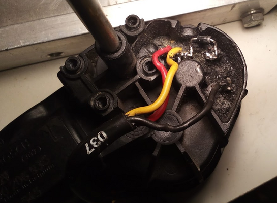

Das in deinen Link ist das das Plätchen was da zwischen 2 Kontaktleisten sitzt?
Da wo die Kabel von außen nach innen geführt sind, sind diese doch mit so einer harten Masse verklebt, ist da noch ein Bauteil drin? Ich frage deshalb, weil ich den Sinn nicht so recht verstehe, warum der Hersteller da soviel Dichtmasse verbaut hat.
Ja, das Plättchen ca. 10mm*10mm*1mm in silber/schwarz war bei mir zwar vorhanden aber hochohmig. Ich habe beim verlinkten PTC/Kaltleiter/Polyswitch die Lötkontakte abgezwickt und es ohne Lötzinn anstelle des alten Plättchens verbaut, wobei ich für besseren Kontakt die Messingzungen zuvor noch ein wenig enger gebogen habe.
Ja, hinter der schwarzen Silikonmasse steckt noch eine Diode. Ich war erst der Annahme, dass diese defekt ist und der Wischer daher stehen bleibt weil evtl. Dauerplus fehlt. Ausgelötet, getauscht, gleiches Ergebnis. Wenn ich es richtig verstanden habe hält sich der Wischer über die inneren Zahnräder mit Nocken und die Messingkontakte selbst für 2(?) Wischzyklen am Laufen. Die Diode sorgt dann dafür, dass die Wischwasserpumpe nicht ebenso über den Wischermotor Strom bekommt und ebenfalls weiterläuft. Anbei ein Bild der korrekt verbauten Diode unter der Silikonmasse. Das rote und schwarze Kabel und die Kathode der Diode sind an Messingkontakten angelötet, die von der Getriebeseite bis in diese Kammer ragen. Der Kontakt des gelben Kabels mit der Anode ist nicht durchgeführt.

Was ich nur nicht verstehe, was die Diode mit der Pumpe zu tun haben soll. Der Stromfluß zur Pumpe wird doch ohnehin unterbrochen wenn man den Hebel am Lenkrad loslässt.
Nicht ganz. Es ist der Kontakt, den ich im 2. Foto in #27 mit dem Pfeil gekennzeichnet habe. Der wird durch das ganz kleine Zahnrädchen nach der festgelegten Anzahl der Motorumdrehungen geöffnet, so dass der Motor stehenbleibt. Das ist (durch die Übersetzung) aber immer genau am Ende der nächsten Wischerbewegung der Fall, so dass nur der angefangene Zyklus zuende gefahren wird.
Ja, habe ich genau so gemeint. Aufgrund der Übersetzung des Getriebes zwischen Wischerwelle und dem kleinen Zahnrad, dass den Kontakt abhebt hat der Zyklus aber 2 Wischbewegunhen, zumindest wenn ich richtig gezählt habe.
Der Kontakt verbindet den Wischermotor mit Dauerplus, der Strom würde ohne Diode auch zur Waschwasserpumpe zurück Flüssen, sodass diese auch bis zum Ende des Zyklus pumpen würde.
