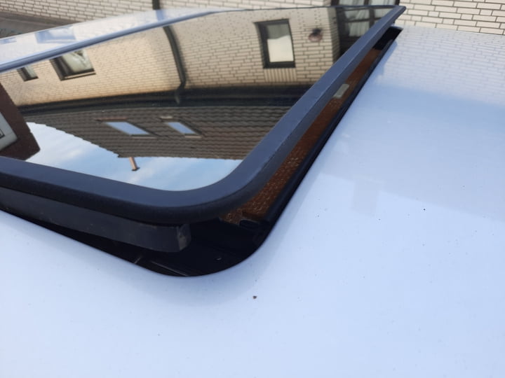

Nur jetzt hat mich ein Clubkollege eines `91er 9000 mit Stahlschiebedach gefragt, wo man denn für den neue Dichtungen her bekäme.
Leider konnte ich weder hier im Forum noch sonst irgendwo zielführende Hinweise finden. Und nein, mit Reinigen ist es da definitiv nicht mehr getan...
Anhang anzeigen 199721 Anhang anzeigen 199722
Hat irgendjemand eine Ahnung, wo man für dieses Modell eine Dichtung bekommt oder welche eines anderen Autos ggf. passt?
Danke schon mal im Voraus!

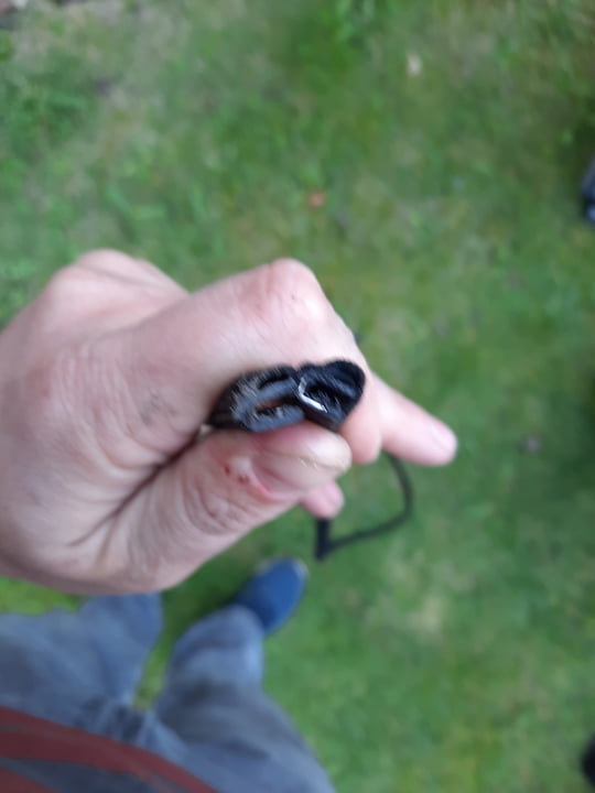

Ich habe mir den bestellt für das Schiebedach (glas)
Ist genau das gleiche Gummi (vom E28 halt.) Past 1a, mus bloss etwas gekürtzt werden.
Vieleicht ist es über Webasto direkt noch günstiger zu bekommen. Da das dach ja von Webasto hergestellt wurde.
Hoffe die Info hilft. :) Ich würde übrigens behaubten das diese dichtung auch problemlos auf ein stahlschiebedach past. da sie auch bei ein Glasschiebedach auch eine dunne kante geschoben wird.
