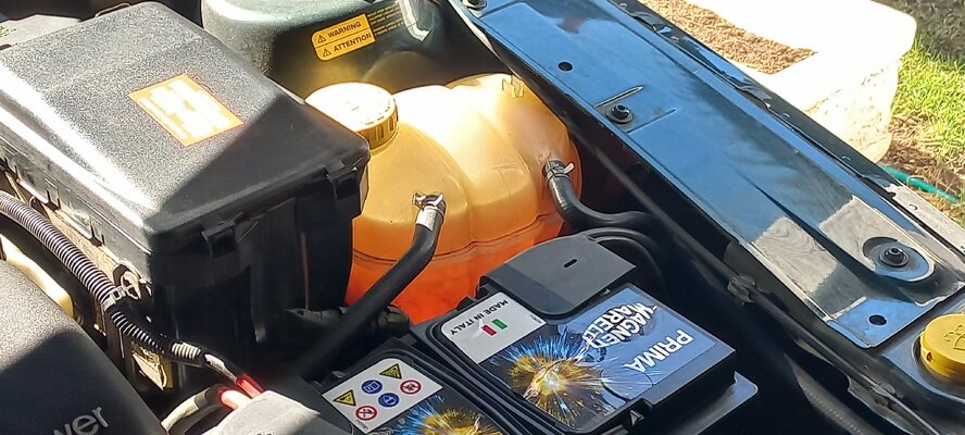

Hänge mich kurz mal hier dran. Der Kühlflüssigkeitsstand meines V6t steht kalt genau an der Markierung. Bei Betriebstemperatur steigt der Stand an, und zwar so wie auf dem Foto zu sehen ist. Ich habe jetzt keinen Vergleich, daher meine Frage: Ist das ok so, oder ist der Anstieg zu groß?20250302_130006.jpg
