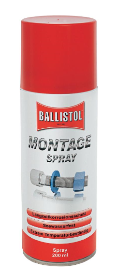

Aktuell verwende ich upload_2015-12-27_12-0-38.pngda Kupferpaste sich beim Wechsel schlechter reinigen läßt.
Die Anlagefläsche und Einpass der Nabe werden leicht mit dieser Paste benetzt.
Schlagschrauber sin bei mir tabu.

Dennoch sollten Radschrauben nie trocken montiert werden, da es hier vordergründig nicht um Korrosionsschutz geht, sondern um Reibungsminimierung, damit das aufgebrachte Drehmoment nicht in selbiger verpufft.

Dennoch sollten Radschrauben nie trocken montiert werden, da es hier vordergründig nicht um Korrosionsschutz geht, sondern um Reibungsminimierung, damit das aufgebrachte Drehmoment nicht in selbiger verpufft. [...]
Dann MUSS aber auch das Anzugsmoment entsprechend verringert werden, da, wie gesagt, die Anzugmoment-Angaben von sauberen & trockenen Verbindungen ausgehen (i.d.R.: µges=0,14) . Was sonst passieren kann steht unten auf Seite 6 des Anhangs deines Beitrages #24.
