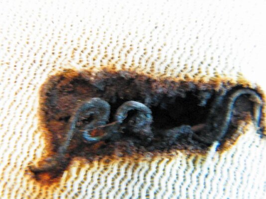

Beim Fahrzeug meiner Tochter ist mir aufgefallen, dass es an einer Stelle (mittig linker Oberschenkel) verdammt heiß wird, sobald die Sitzheizung an geschalten ist. Beifahrerseite war alles normal.

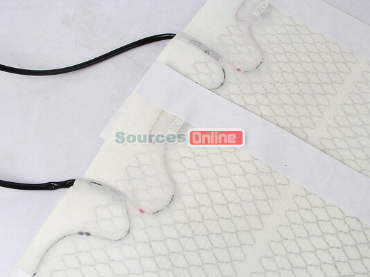

Demzufolge konnte es nur ein Defekt der Sitzmatte sein. Ich hatte mir dann bei Ebay eine relativ günstige Nachrüstheizmatte gekauft. Zwei Heizpads inklusive elektronischer Regelung kosteten 33 Euro

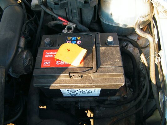

Zu erst muss natürlich die Batterie abgeklemmt werden:

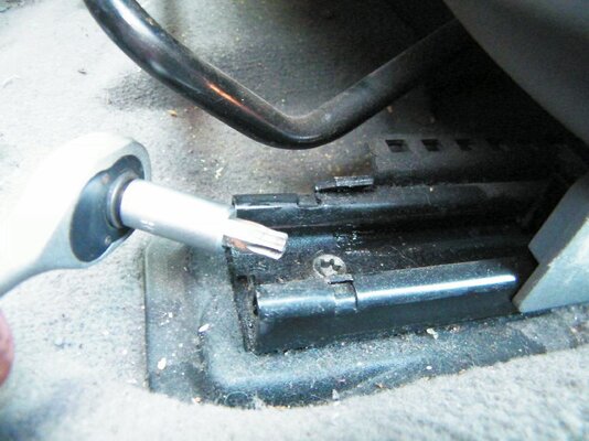

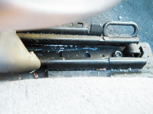

Als nächstes löst man die 4 Torx Schrauben, welchen den Stuhl im Boden halten.

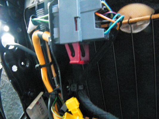

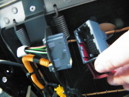

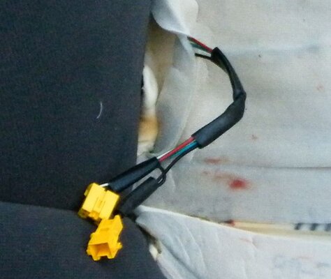

Danach löst man den Kombi Stecker, welcher Sitzheizung und Airbag (gelbes Kabel) mit Sitz und Fahrzeug verbindet. Dazu muss der rote Schieber entriegelt werden.

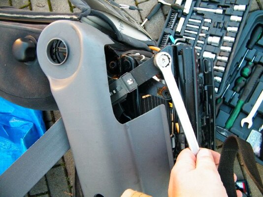

Das Rad für die Neigungsverstellung ist nur aufgesteckt und kann abgezogen werden. Ansonsten: alle sichtbaren Schrauben lösen.
Nach dem Abbau der Wangenverkleidungen, schraubt man den Gurt ab.

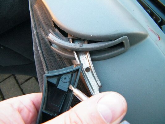

Ich habe mir übrigens einen Wolf gesucht, da man die Verkleidung nicht ab bekommt - ohne den Plastiküberzug des Verstellhebels zu lösen. Nur wie? Keine Schraube weit und breit, kein Splint, kein Niet-nix! Lösung: mit einen kleinen Schraubendreher die innenliegende Plastik Zunge hoch hebeln. An dieser Zunge befindet sich eine kleine Nase, welche wiederum in das Loch des Metallhebels einrastet:

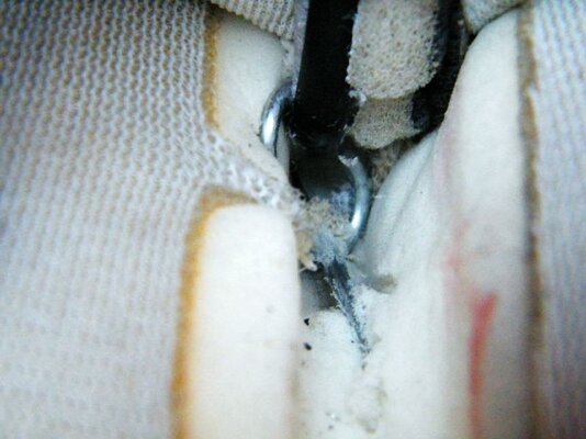

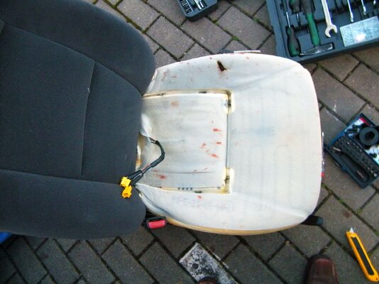

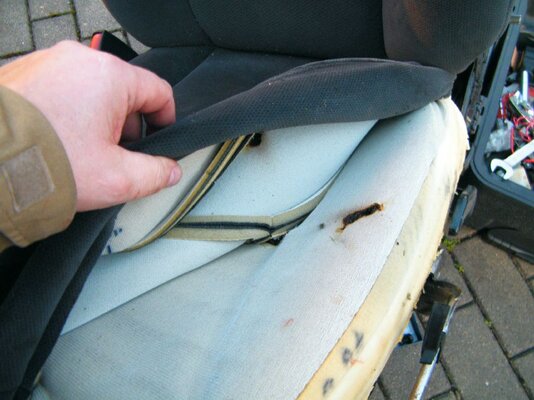

Nach anheben der heißen Stelle, sieht man schon das Elend:

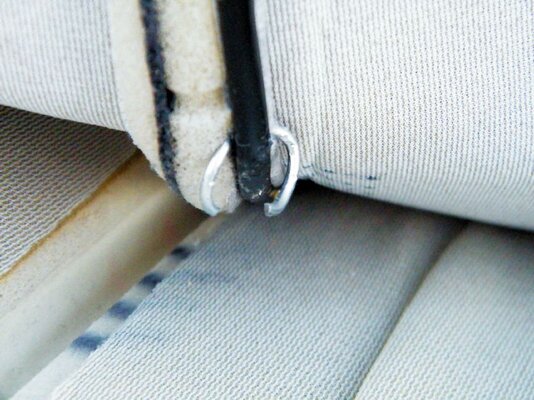

Nun muss also der ganze Sitzbezug ab. Dieser wird natürlich durch die umlaufende Keder Leiste gehalten und zum anderen durch 4 Alu Ringe, welche mit "Drähten" eingehangen wurden- welche wiederum im Sitzpolster verklebt sind.
Dies 4 Ringe muss man aufbiegen und von den Drähten entfernen.
Nachdem man, sämtliche Keder und Ringe gelöst hat, zieht man das Sitzpolster ab:

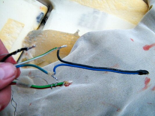

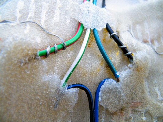

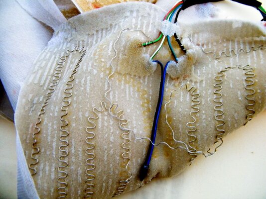

Meine Überlegung war jetzt, die vorhandene Saab Elektronik weiter zu nutzen. Im Grunde besteht die Heizung ja nur aus dem Heizwendel (+/-) und einem Temperatursensor.
Die China Matte hat im Grunde das Selbe. Da ich aber nicht weiß, wie der in der China Matte integrierte Sensor reagiert/eingestellt ist, habe ich den Saab Sensor umgebaut.
An grün/rot und schwarz hängt die Heizung und an weiß/grün und blau der Sensor. Eigentlich ganz simpel.
Daher habe ich den Sensor aus der China Matte entfernt und diesen durch den Saab Sensor ersetzt.
Alles anständig zusammengelötet und mit Schrumpfschlauch versehen.

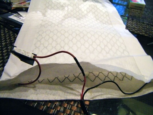

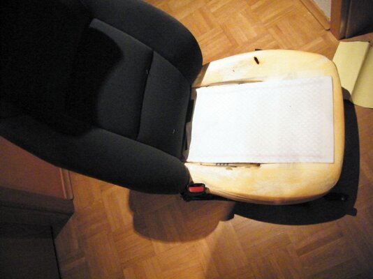

Anschließend wurde die Matte mit den mitgelieferten, selbst klebenden Streifen auf den Schaumstoff aufgeklebt.....

Wenn ich gewollt hätte, könnte man auch die Wangen beheizen.
Die Matten sind ja zuschneidbar und nahezu jeder Form anpassbar. Da aber nicht auszuschließen ist, dass man sich wieder genau an dieser Wange abstützt, ist ein nochmaliger Bruch eventuell möglich.
Daher habe ich mich auf die reine Sitzfläche beschränkt.
Die Matte in der Sitzlehne ist noch die Originale. Diese wurde nicht gewechselt.
Ein anschließender Probelauf gestern Abend und heut früh brachte eine wohlige Wärme am Allerwertesten. Die Regelung durch den originalen Schalter funktioniert wunderbar.

Habe lediglich den Sensor der China matte entfernt. und bin direkt mit +/- an die zwei Hauptleitungen.
Habe dann den Saab Sensor einfach weiter verwendet. Die Regelung im Schalter wird schon eine andere sein. Daher wollte ich nicht den Chinasensor belassen.
Im Grunde gibt ja nur +/- eine permanente Spannung auf die zwei Leitungen. (quasi ein Dauerkurzschluss) Die durch die Wendel (bzw das Carbongeflecht) entstehende Hitze wird durch den Sensor gemessen und an den Schalter gemeldet. Die darin befindliche Elektronik regelt dann entsprechend der eingestellten Stufe.

Aber vielleicht wirst du aus den Steckern schlauer.
Eine ist ankommend und der andere geht hoch zur Lehne.

Übrigens, der Gurt am Sitz ist von oben reingesteckt und kann mit ein gebogenen Draht und ein wenig fummelarbeit
gelöst werden. Der Plastiküberzug des Verstellhebels hat bei mir auch einigen Ärger gemacht.
Gruß, Frank
@saabfrank Schönen . Der Plastiküberzug des Verstellhebels hat bei mir auch einigen Ärger gemacht.
Gruß, Frank
Eben darum hab ich das auf Bild festgehalten. Ich hab bald länger gebraucht, den blöden Hebel zu lösen, als für den Sitz abzuschrauben..
