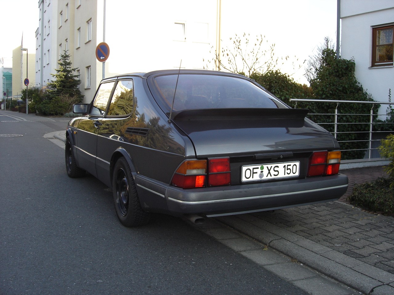

ich habe gar nix hinten auf der klappe ...... nichtmal ein saab-zeichen . die klappe wurde vom vorbesitzer gewechselt und neu lackiert , also nix original - gefällt mir allerdings ziemlich gut ...... nur ein saabzeichen hätt ich schon gern drauf , aber lieber zu wenig als zuviel (aufkleber oder so *schauder*) :eek13:

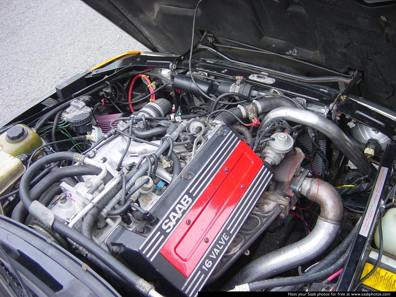

naja , wie gesagt , die beifahrertür ist untenrum fertig , die fahrerseite ist auch schon recht angefressen und in der reserveradmulde blüht es am linken radkasten recht ordentlich . ansonsten lässt sich der wagen nicht auf der beifahrerseite auf- oder zuschließen (schloss fest) , der himmel hängt , seit gestern will die antenne nicht mehr rein und im beifahrersitz ist eine naht gerissen . aber sind alles kleinigkeiten um die ich mich dann bei gelegenheit mal kümmern werde . heute mittag habe ich etwas entdeckt was mir ein wenig sorgen bereitet - und zwar habe ich den motor bei offener motorhaube gestartet (zwecks vorführung ;-)) und dann bemerkt , dass aus der verbindung zwischen turbo und krümmer (siehe roten kreis im bild) die ersten 20-30sek nach dem start wasserdampf austritt . habe das ganze dann grad eben nochmal probiert - mit dem gleichen resultat . nach ein paar sekunden hört es wieder auf , habe dann bei warmgefahren motor nochmal geschaut und nichts dergleichen war mehr zu sehen . kann das an der momentan herrschenden kälte liegen (ca. -5 grad) , dass sich der krümmer etwas verzieht beim abkühlen und wieder aufwärmen oder ist das bedenklich ??

...der Dehnungsspalt an der Dichtung zum Turbolader ist so gut wie normal. Kommt meist nur im Winter, und dann auch nur für etwa fünf Minuten.

ah, und noch was. grad gesehen auf dem Photo: baust mal bitte den K&N Filter schnell ab, und ersetzt ihn gegen einen Originalen, bitte. Durch die offenen Luffis (die beim Turbo eh so gut wie nix bringen außer Krawall) gelangen sehr viele Mikropartikel in den Turbolader, der das gar nicht gerne (lange!) hat.
