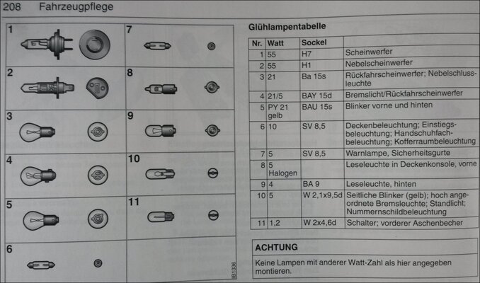

Hab gestern die Innenbeleuchtung in der (Kombi) Heckklappe wechseln müssen: Soffitte 10 Watt...
Eine 5 Watt Soffitte würde definitiv aus der Halterung fallen.
Auszug aus Handbuch MJ2001:
