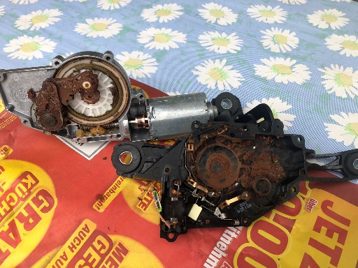

Danke für den Hinweis, habe den Wischerarm von der Welle genommen, den Motor ausgebaut, das Gehäuse geöffnet, alles sieht sehr gut aus. Ich habe ihn auch bisher nicht wieder eingeschaltet, weil ich den Fehler der Schwergängigkeit noch nicht lokalisiert habe. Die lange Hülse mit dem Kunststoffmantel müsste man jetzt öffnen, vielleicht ist die Welle ja fest, von außen sieht man nichts ungewöhnliches.

Motor direkt ins Gehäuse integriert, nun ja. Dürfte auch lustig werden den mit den Bürsten/Kohlen wieder heil zusammen zu bekommen.
Ja, wird wohl auf weiter zerlegen hinaus laufen.
Das Zerlegen ist kein Problem, auch nicht der Zusammenbau. Hat jemand Erfahrung wie man die Welle wieder gängig bekommt, scheint fest zu sein.
Da ist eine Kunststoffbuchse drüber, ich möchte sie nicht zerstören. Kann man die Welle freilegen und säubern?
Ich kriege die Kunststoffhülse nicht runter!!!! hab versucht zu hebeln, zu lösen...keine Chance bis jetzt. Schraubstock hat auch nicht geklappt, kippt es noch einen Trick? Die Welle ist definit blockiert, am Motor drehen geht nur ein kleines Stück, also ich muss definitiv daran. Gib es eine Möglichkeit die Welle in Richtung Getriebe zu treiben und dabei die Kunststoffhülse zu lösen? Bis jetzt ist noch alles ganz.....
