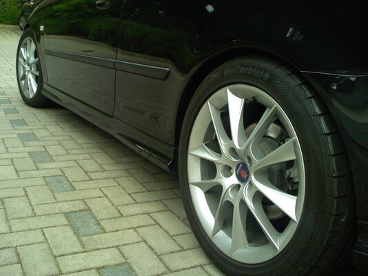

ps: bilder stelle ich am wochenende ein!

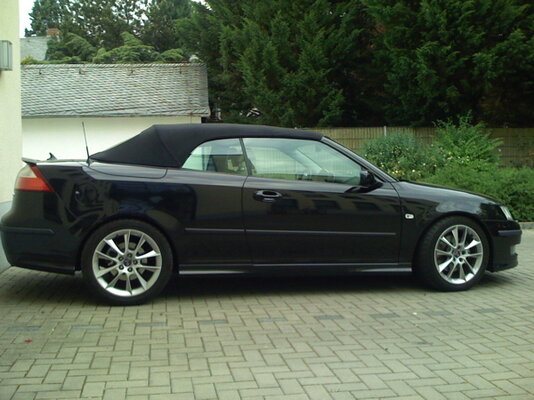

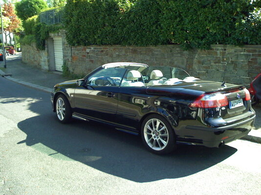

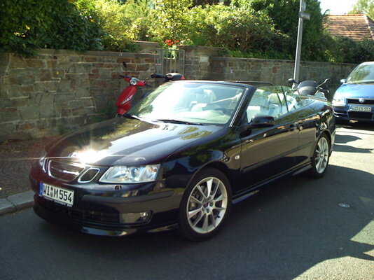

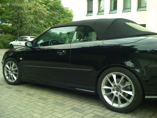

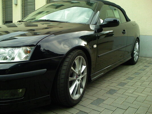

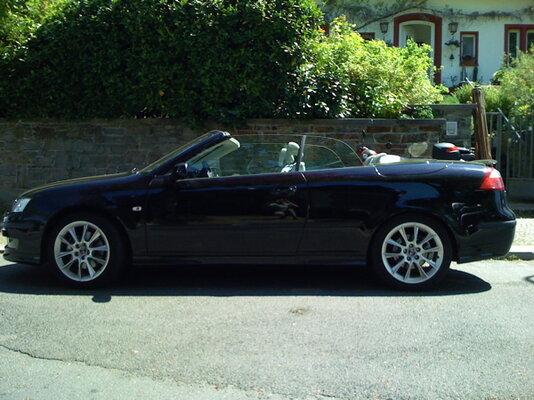

so da sind bilder:
die esten drei sind vor die letzten vier nach der tieferlegung.

Liegt tiefer, als ich es erwartet hätte! Da scheinen aber Schleifspuren am hinteren Reifen zu sein!?
das täuscht! ich habe noch nix schleifen gehört! blöd sind bodenwellen, da setzt kratzt schon mal der spoiler, aber das war ich ja noch extremer vom speedster gewohnt!
gruß
markus
sieht echt klasse aus. genau richtig. not prollich. was für einen radsatz/ reifen / grösse hast du drauf?
....original saab-felgen, sind auch im katalog, 18 zoll, und die 225 vorn und hinten!
@markus.s:
Das sind definitiv Schleifspuren. Und zwar ohne das genau zu sehen ist das die Wölbung der Radhausverkleidung von der Aufnahme des hinteren Stoßfängers. Schau mal genau nach, Hertzkasper hat schon recht. Das hatte ich auch anfangs, habs dann mit ner heißluftpistole warm und biegsam gemacht und etwas reingedrückt.
Das ist leider die einzige Stelle wo du mit der Spurverbreiterung Probleme kriegst.
Und hören tust du das nur wenn das Radio aus ist und du mal mit richtig schmackes durch ne Bodenwelle fährst.

werde mir das mal angucken und danke für den tip mit der heisluftpistole!
... müssen ja eh noch eingetragen werden ... der TÜV wird schon sagen ob es OK ist oder nicht ....
Der Witz ist, das es dem TÜV bei mir gar nicht aufgefallen ist, denn alle Bereiche bis auf die besagte Stelle waren frei zugänglich. Soweit hinten/unten hat er gar nicht geprüft, weil erfahrungsgemäß am äußeren oberen Punkt am Radhaus etwas schleifen könnte.
Das ist aber auch blöd gelöst von SAAB mit der Heckschürzenaufnahme...
Hertzkasper hat da schon selbst Erfahrung mit seinem roten 9³ gemacht.
