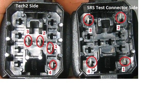

Nein, der Adapter ist beim Tech nicht mit dabei. Den muss man sich aus zwei passenden Schlachti-Steckern und ein paar Kabelenden selbst bauen.
Welche Seite dann an den passenden Tech-Anschluss auf Deinem Bild, und welche an's Auto gehört, ergibt sich dann aus der sichtbaren Belegung der 900er-seitigen Buchse am Auto selbst.
