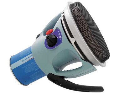

Frage: geht sowas als Standheizung für Taxifahrer?
enb2pz9P8UERTmzimvSAAAAAElFTkSuQmCC
oder
D+nWtuQtIMXQAAAAAElFTkSuQmCC
Da solche Geräte für Zelte, Wohnmobile und Wohnwagen empfohlen werden, könnten sie im Winter in einer Taxe dienen-damit der Motor nicht im Leerlauf stundenlang dreht, oder?
Mir kommt bei all diesen Verbrennerheizungen die Email des Feuerwehrlandesverbandsvorsitzenden von vor ein paar Monaten in den Sinn, in der ausdrücklich vor Kohlenmonoxid-Vergiftungen der Einsatzkräfte gewarnt wird. Konkret handelte es sich dabei um ein langsam abbrennendes Grillfeuer in einer geschlossenen Wohnung, bei der sich im Nachhinein herausgestellt hat, dass die Feuerwehrkameraden den Einsatz vermutlich nicht überlebt hätten, wären sie ohne Pressluftatmer in die nicht verqualmte und nicht brennende Wohnung gegangen: die Kohlenmonoxid-Konzentration war so hoch, dass zwei bis drei Atemzüge des geruchs-, geschmacks- und farblosen Atemgifts mit hoher Wahrscheinlichkeit zum Tod geführt hätten.
Da bei Verbrennungen immer ein gewisser Anteil Kohlenmonoxid entsteht, sollten die o. g. Brenner nur in gut belüfteten Räumen betrieben werden. Das konterkariert den Winter-Einsatz dann doch ein wenig... Und weil der Innenraum eines Autos nicht sonderlich groß ist, wird sich das Kohlenmonoxid hier bei geschlossenen auch schneller zu einer giftigen Konzentration anreichern (wohlbemerkt ohne, dass man etwas davon mitbekommt) als in einem Wohnwagen oder Wohnmobil; von einem Zelt, das um einiges undichter abschließt als jegliche Kfzs mal ganz zu schweigen.
Persönlich würde ich solche Verbrennungsheizungen im Innenraum eines Autos nicht einsetzen. Überspitzt gesagt könntest du dir dann auch gleich einen Schlauch vom Auspuff in den Innenraum legen und den Motor laufen lassen.
@schiri
volle Zustimmung.
Mich wundert nur etwas die Bewerbung der Geräte und auch Erfahrungsberichte von deren Nutzern. Weil da alles positiv rüberkommt. Denn ein kleiner/mittlerer Wohnwagen mit etwas geöffnetem Fenster ist doch eigentlich mit einer Taxe mit geöffneten Fenstern gleichzusetzen. Ich sehe nur schon die ewig tuckernden Diesel vor Augen, weil die Taxler entweder keine fest installierte Standheizung haben, ihre Batterien zu schwach sind oder..... Und da wäre so eine kleine Petrolumheizung eine spottbillige Alternative - bei offenem Fenster!
