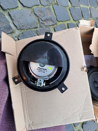

Ins Armaturenbrett kommen 8,7 cm Koaxe, in die Türen 16 cm Tieftöner, ins Heck 6 x 9 Zoll Koaxe. Ich hatte mir damals eine 2 Wege System für vorne eingebaut und für den Hochtöner eine Schablone aus Sperrholz gefertigt, die in die Verschraubung der 8,7 cm - Aufnahme passte. Der Sound gefiel mir nicht, bzw. war zu dumpf ( Trennfrequenz zu hoch und Stimmen aus dem Fussraum klingen nicht gut) und deshalb habe ich die Hochtöner durch 8,7 cm Koaxe ersetzt. Dies brachte Besserung, allerdings passt die Übernahmefrequenz noch nicht. Jetzt werde ich es mit etwa 200 Hz Trennfrequenz versuchen. Sollte dann passen.
Als Lautsprecher habe ich Hertz Energy gewählt. Die 8,7 cm Koaxe sind Hertz Dieci.
Ich finde die Hertz Lautsprecher klanglich sehr ausgewogen und vom Wirkungsgrad sind diese auch gut. Für ihren Preis auch sehr wertig verarbeitet.
Als Lautsprecherring für den 16er in den Türen habe ich die vorhandenen vom AS3 benutzt und etwas angepasst. Es gibt hier auch eine komplette Einbauleitung mit Bildern, die mir sehr geholfen hat. Dort ist auch eine Schablone zum Ausdrucken dabei, um sich die Lautsprecherringe selbst zu bauen.

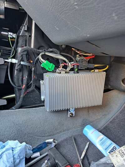

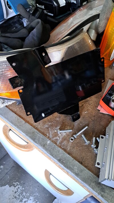

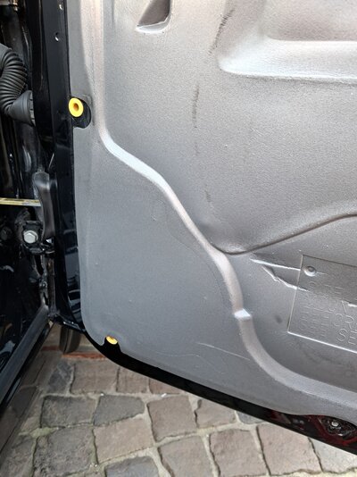

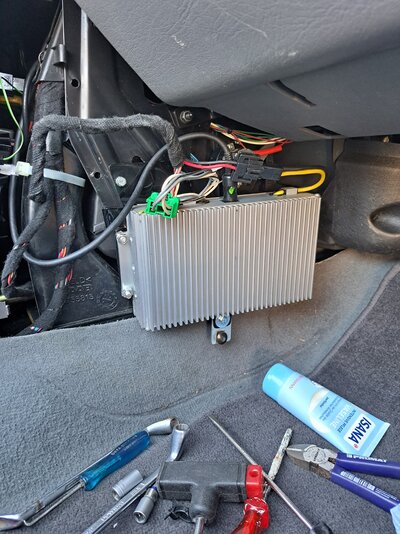

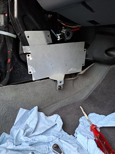

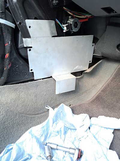

Habe mich auch endlich überwunden in meinem 2003 cabrio das AS3 nachzurüsten. Das System habe ich von Aero World bei uns in der Nähe für knapp 80€ geschossen. Leider war an der Endstufe kein Original Halter dabei. Nicht schlimm dann halt selber bauen.

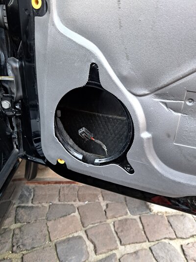

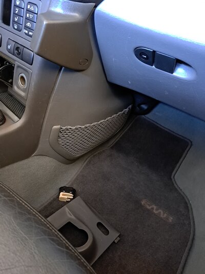

Dann heute alles eingebaut und die Kickboxen eingebaut. Hat alles super geklappt und Ordentlich Bass
HIer noch ein paar Bilder

Da hast du dir ja große Arbeit gemacht - topp!
