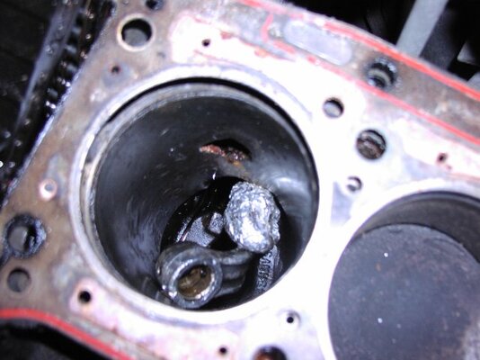

Erkennt jemand noch den Kolben ?
hart. Die Fläche da untendrunter, wo "Cannse" draufsteht? Wohl kaum.
