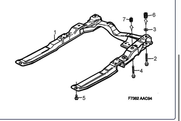

Es gibt Neuigkeiten aus der Werkstatt und scheinbar ist nicht der Querlenker kaputt sondern die Schraube welche die Querlenker strebe am Hilfsrahmen verbindet. Es ist nun zu klären ob das Gewinde am Rahmen ausgerissen ist oder nur die Schraube gebrochen (ist wohl abgefallen).
Daher müsste ich genau diese Schraube bestellen um zu testen ob sie noch hält oder der hilfsrahmen getauscht werden muss (…).
Kann mir jemand sagen welche Schraube ich benötige bzw. Vielleicht auch wo ich die bestellen kann ?
Nein es ist die vom stützarm ! Wenn ich richtig liege müsste es die 4 sein ?
Und Sind die Gewinde überhaupt in den Rahmen geschnitten ? Bzw. was ist sind die Teile 6 und 7 ?
Vielen Dank. Dann hoffe ich dass es nicht durch ist. Ich vermute ansonsten müsste der Rahmen getauscht werden und ob sich das lohnt …
Da gibt es keinen Rahmen den man tauschen kann.
4 und 5 halten "nur" den Hilfsrahmen, die 2 zusätzlich den Bogenarm. Wenn das Gewinde kaputt ist, dann wird das wohl etwas für einen Karosseriebauer. Beim 9-5 gibt es im WIS sogar eine Anweisung wo der Wagenboden von innen zu öffnen ist um die zu ersetzen.

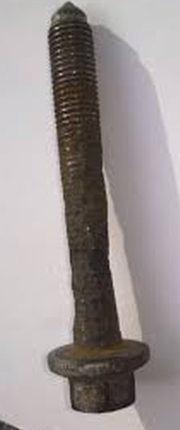

Ich vermute eher, dass die Schraube gebrochen ist - wäre nicht die erste, die so ähnlich aussieht:
Das Ausdrehen des abgerissenen Schraubenrestes dürfte aber auch nicht ganz lustig sein, ohne den Hilfsrahmen (komplett) abzunehmen.

In dem Zusammenhang ist mir zum ersten Mal aufgefallen (oder ich hab's vergessen?), dass es für diese Schraube Nr. 2 für die QL-Strebe hinten an die Karosserie zwei Varianten gibt, die für unterschiedliche MJ angegeben sind:
Bis 1997 Nr. 4345666 Ch. --V2036435:
https://www.skandix.de/de/fahrzeug-...hslenker/schraube-querlenkerlagerung/1055480/
bzw.
https://www.skandix.de/de/fahrzeug-teile/zubehoer/din-montageteile/befestigung/schraube/1073304/
ab 1997 Nr. 4685996 NLS-USE 11100011 Ch. V2036436--:
die oben verlinkte
https://www.skandix.de/de/fahrzeug-teile/zubehoer/din-montageteile/befestigung/schraube/1024591/
Sollten beide Teile wirklich nicht austauschbar sein? Unterschiedlches Gewinde?? Kann ich mir das nicht vorstellen, denn für alle MJ ist das selbe Einkitgewinde M12x1,5 x18 mm angegeben, und ich meine, ich hab die neuere Schraube auch in meinem 1996er CV...
Warum aber dann diese Trennung...??
Wenn der Bolzen abgebrochen ist, dann sollte ein geduldiger Mechaniker den wieder herausbekommenn. Dafür gibt es spezielles Werkzeug.
Notfalls muß ausgebohrt werden und das Gewinde mit einer Heli Coil repariert werden. Siehe Faden oben von bantansai.
