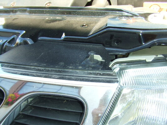

Jeweils die Schrauben raus und den Dübel rausnehmen. Der Kühlergrill ist unten an den Scheinwerfern nur eingehakt und läßt sich einfach hochnehmen.

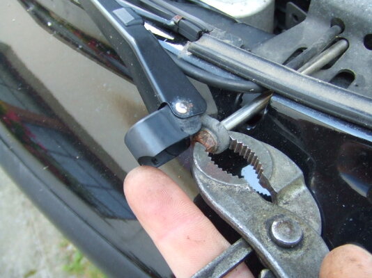

Die Wischerarme abnehmen. Die Mutter 2-3 Umdrehungen lösen und dann die Wasserpumpenzange ansetzen. Oder einen Abzieher verwenden.

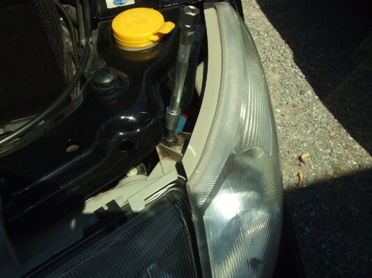

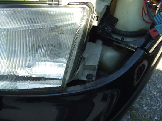

Beide Scheinwerfer ausbauen. 3 Schrauben und ein Pips oben aussen.

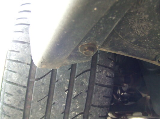

Eine Schraube unten an den Ecken rausdrehen.

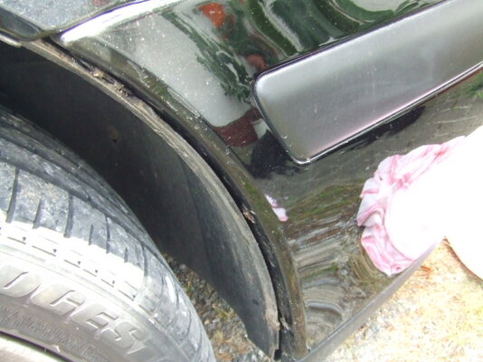

Wieder aufstehen um diese Schraube im Radlauf lösen zu können.
Auf beiden Seiten die Mutter ertasten und lösen. Das wäre jetzt unter der Blinkleuchte.
Nun läßt sich die Stoßstange ein wenig abziehen, damit man die Radhausschale hervorgefummelt bekommt. Hier schneidet es mitunter ein wenig in die Hände, die Radhausschale ist relativ scharfkantig.

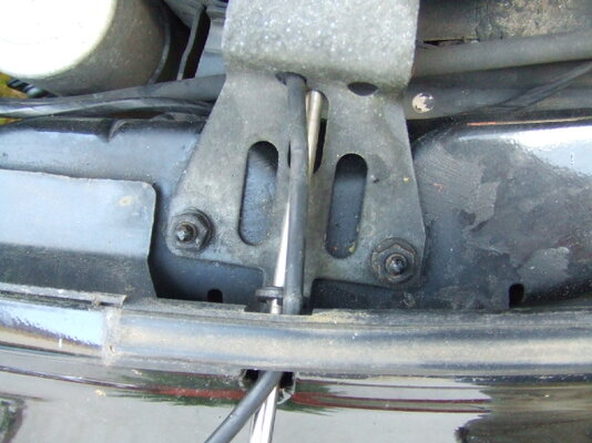

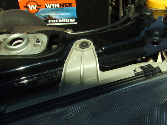

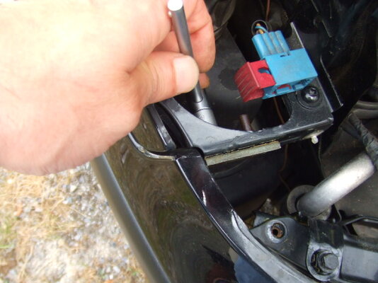

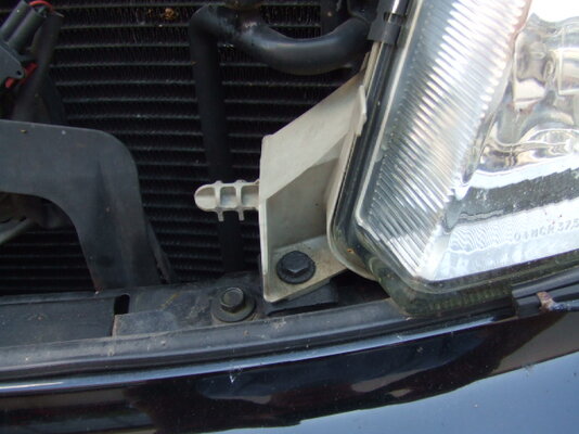

Nun noch oben 4 Schrauben auf der Traverse lösen. Hier sind die Bilder auch verschollen, die Schrauben sitzen dort, wo die Scheinwerfer saßen. Quasi links und rechts von den Scheinwerfern eine. Siehste schon.
Dann die Stoßstange nach vorne abziehen. Die Stoßstange ist labberig und schlägt schnell mal mit einer Ecke gegen den Kotflügel. Beim ersten Mal würde ich mir hier dann Hilfe holen. Die Stoßstange ist aber nicht allzu schwer, die läßt sich gut händeln. Man sieht halt beim Abnehmen die Stoßstangenecken nicht und ist schnell irgendwo gegengekommen.

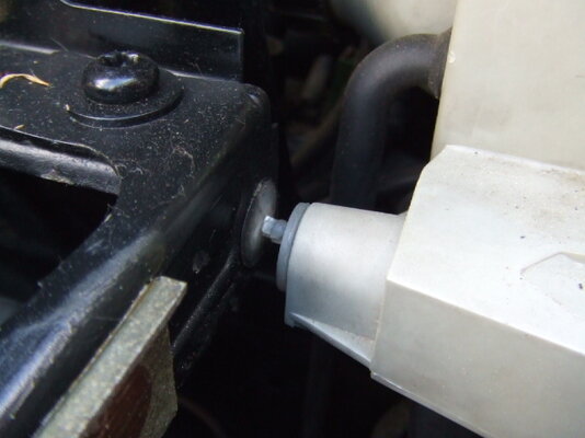

Für den Nebelscheinwerfer kann die Stoßstange dran bleiben. Da ist auch genug Platz dahinter. Ein paar Tage vorher schon mal die Mutter am Gitter mit Rostlöser einweichen. Bei Zeugs wie WD-40 besser eine Woche vorher und dann reichlich, deswegen ist da ja auch so viel drin.
Das Problem ist der Gewindebolzen. Sitzt die Mutter fest (bei Saab gammelt halt auch Edelstahl), dreht sich oben das Widerlager aus dem Plastik des Nebelscheinwerfers raus und das Gewinde dreht sich quasi mit. Man kann dann einen Maulschlüssel oben ansetzen zum gegenhalten, aber das ist arg fummelig weil man nicht so recht was sieht.
