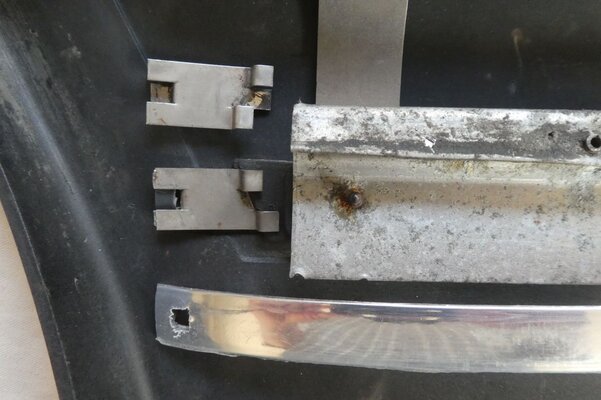

Der Lackierer klebt den dann allerdings nur ab, perfekter wirds komplett zerlegt, wobei dabei mind. 50% der 4 mm-Schräubchen abreissen.
Um die beiden Zierleisten abzunehmen muss die Hülle komplett runter, da diese nummernschildseitig eingehängt sind, auch da gibt es genügend "Abreiss"-Potential.
Auch an den Seitenteilen solltest Du die Leisten selbst abnehmen um Schäden zu vermeiden und vorn die Spoilerteile auf jeden Fall entfernen, sonst gibt es unschöne Übergänge an denen sich später die Farbe lösen kann.
Das entfällt bei mir, da ich die Klebevariante habe...

Das ist zwar suboptiomal, da alle mir bekannten Klebeprofile nach ein paar Jahren (manchmal sog. nur Monaten) zu Rissbildung neigen, aber Du solltest in jedem Fall diese Bereiche SELBST gründlich von Kleberückständen befreien, sonst gibt es auch da Lackablösungen.
Insgesamt ist die Demontage eine nette Beschäftigung für einen langen Nachmittag.

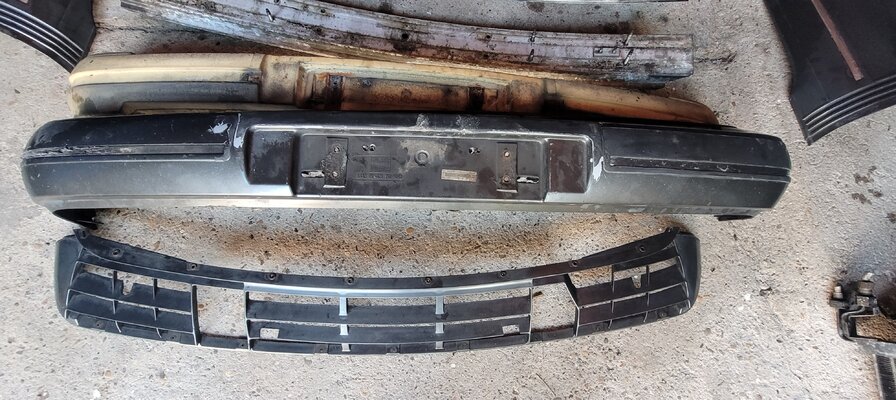

So isses, zum Lackieren ist das Zerlegen die bessere Variante, die 4mm-Schrauben oder das, was davon übrig war, ersetze ich durch Edelstahl-Schrauben mit passenden Unterlagen.
Was irgendwie verschraubt ist wird ohnehin zerlegt da er mir gleich sagte, dass der Lack da nicht lange hält wenn Dreck zwischen den Bauteilen ist (wovon nach >30 Jahren auszugehen ist).

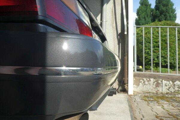

(...), da alle mir bekannten Klebeprofile nach ein paar Jahren (manchmal sog. nur Monaten) zu Rissbildung neigen, (...)
Die Schwachstelle ist im Bereich der größten Biegung?
Dann kann ich mich nicht beschweren, nach zweieinhalb Jahren sieht die Ecke, für mich, noch gut aus. (Irgendein 14mm-Chromband, selbstklebend, von ganz weit weg)
