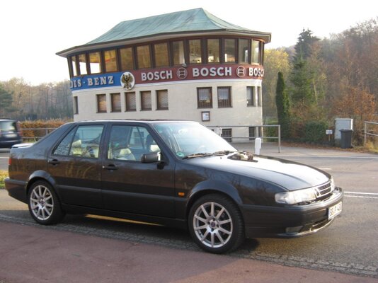

Ich habe von 7,5x17 ET 22 von Rondell / ROD (sehr kooperativ) neben der ABE, leider nur für PSA (LK 08/4-Loch) und andere, das TÜV-Gutachten der "Sonderradprüfung" als Basis für die ABE erhalten, so daß der TÜV-Prüfer vergleichbare Daten für die Einzel_Abnahme am Saab hatte .
Nur um Euch allen den Mund mit 17" wäßrig zu machen, ich bin noch immer begeistert und die 16" Cross Spokes modern vor sich hin:
