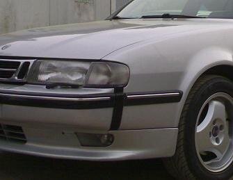

Da muss ich meinen Beitrag auch dazu geben:
So hast Du beim Pitsop aber Zeitverlust :biggrin:
So müssen die Felgen aussehen::aetsch:

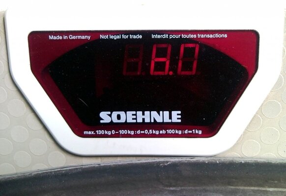

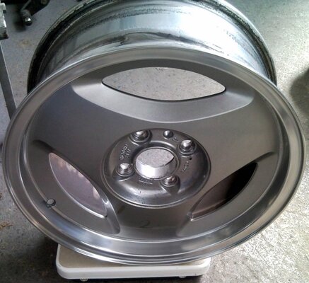

So, jetzt kann ich endlich mal die "Gewichtsfrage" aufklären...
Nachdem ich meine Anni Felgen mit Lars seinen Aero Felgen (Dunkel mit poliertem Rand) getauscht habe - ja, sowas gibt es tatsächlich - jedem hat die jeweils andere Felge besser gefallen... :biggrin: bin ich gerade dabei sie mal richtig aufzubereiten (Bett polieren...), wenn sie schon mal unten sind... ;-)
Aktuelles Wiegeergebniss: 8,0 KG...!
Den Kunststoffdeckel habe ich jetzt nicht mitgewogen, dürfte aber mit ein paar Gramm zu vernachlässigen sein... ;-)
Alles klar soweit?
Viele Grüße,
Jens

Das sind aber nicht die 16" Super Aeros :tongue:
Felgengewichte haben wir schon in einem Thread, da habe ich die Gewichte mal alle aufgeführt (außer 16" Super Aero)...
... um genauer zu sein hier:
http://www.saab-cars.de/showthread.php?t=10739&highlight=gewichte+felgen
Ja, ich weiß, sorry...sind nur die "normalen" Aeros...aber meinst Du, die Super Aeros sind vom Gewicht so unterschiedlich?
Gruß, Jens
