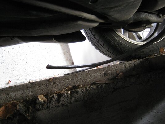

Heute, natürlich sonntags und auch noch nahe der geschlossenen Werkstatt von Tz., war mein 9K Anni, Mj. 97 auf der Beifahrerseite dran:
Ein Rums, als wäre im Kofferraum was umgefallen (war aber nichts zu sehen oder im Wagen zu hören).
Erst beim Verlassen der Stadt hielt mich ein freundlicher Autofahrerkollege an, mein Saab würde Funken sprühen !
Beim ersten Rundgang (natürlich im Regen!): Alle Räder noch dran, keins warm, - erst beim Blick unters Heck sah ich das rechte Tankband zum Boden hängen.
Und das, obwohl ich - durchs Forum vorgewarnt - (un-) regelmäßig alle Jahre nach den Bändern schaute und sie, wie auch die Bremsleitungen, mit farblosem Hohlraum- oder Unterbodenwachs einsprühte.
Auch beim letzten Werkstattbesuch wurden sie noch für i.O. gehalten.
In der Hoffnung, daß der volle Tank vom fahrerseitigen Band und dem Tankstutzen noch gehalten würde, versuchte ich noch "vorsichtig", die 25 km nach Hause zu kommen.
Noch nie waren die Straßen so rumpelig und besaßen so viele Gullydeckel, wie heute.
Jetzt trocknet der Saab über der Grube, wird morgen früh, abgetropft, von unten besichtigt und dann mit neuen Tankbändern versehen.

Hoffentlich ist dem Tank bzw. den Verbindungsschläuchen zum Einfüllstutzen nichts passiert!
Hast du da rein gar nichts gehört, als das Tankband am Boden streifte?
An welcher Stelle genau ist das denn gerissen, kannst du ein Bild davon hier einstellen? Habe meines zwar schon vor ein paar Jahren prophylaktisch getauscht, wäre aber trotzdem interessant zu wissen, wo ich besonders genau hinschauen muß...
Und war das noch das originale erste Band?
Musste bei meinem 1998er CS zur HU in 2015 auch neue Tankbänder verbauen lassen
habe jetzt die vierten drunter, (1x Oiginal, einmal Vorbesitz, 2 x Sk....)
IMG_1822.JPG IMG_1826.JPG 2 Bilder zur Ansicht!
Die vordere Mutter ist trotz Unterbodenschutz so verrostet, daß die SW13-Nuß sie jetzt vollends rundgedreht hat, und für die hintere Schraube hatte ich keine Nuß, die lang genug war. Aber: die Tankbänder mußten eh erst bestellt werden!
Anhang anzeigen 110134 Anhang anzeigen 110135 2 Bilder zur Ansicht!

So, heute waren die Tankbänder aus Schweden (Orio) da. Ich habe aber erst mal nur das gerissene rechte Band ersetzt, den vollen Tank mit einem Hydraulikwagenheber und Holzbrettchen angehoben. Was mir aufgefallen ist: Das neue Tankband ist gar nicht so dünn lackiert (100 bis 130 my) und hat im Mittelteil, das direkt in der Tankaussparung verläuft, ein Profil aufgepunktet, das wohl bei Bodenkontakt des Tanks als Schutz- und Gleitkufe wirken soll.
Das linke Tankband ist durch Wärme-Abschirmbleche am Endtopf wohl besser vor direktem Wasserstrahl geschützt, der Lack zeigt aber auch schon Runzeln, die auf bald abblätternden Rost hindeuten. Also sollte das auch bald ....
