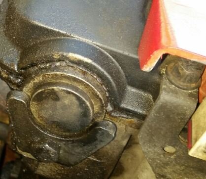

Da ist ein O-Ring. Den erneuern und ich setze den immer mit zusätzlich etwas Dirko ein, dann hält das dicht (und nein, man sieht es nicht, wenn man das sparsam und richtig benutztNoch eine Nachfrage. Der Blindstopfen, der beim 2ltr. Motor zum Zündverteiler führt - ist der auch mit einer Dichtung versehen?
In der Aussparung gibt es etwas Öl, daher meine Nachfrage.
