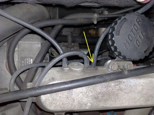

Hab's gefunden...
Mein oben beschriebenes Problem hat sich erledigt. Ein Schlauch ( siehe Bild ) vom Ventil zur Ansaugbrücke war gerissen. Neu aufgesteckt und siehe da... Der Saab rennt wieder wie sau !
