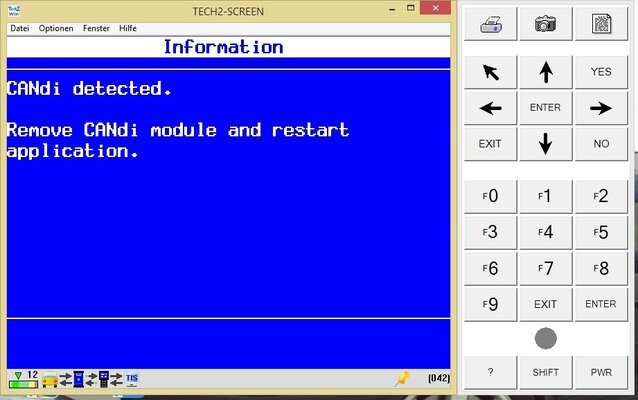

Habe das Gerät jetzt hier und man kann nur die Klimaanlage damit einschalten, aber das braucht man eher weniger.
ja und er ließt auch die Fahrgestellnummer aus, also besteht ja eine Verbindung
Es kommt bei jedem Eintrag die Info auf dem Bild.

Hab ich nicht irgendwo mal gelesen, dass ein CANdi-Modul an Autos, an die es nicht gehört, Schaden anrichten kann...? :confused:
Wobei es hier ja kein echtes Candy ist. Nur vielleicht führt das dann in die Irre? Ich bleibe beim Tech2 für die alten Kisten.
Ja es geht um eine Candiemulation und ein Schaden hat es nicht gegeben. Ich gebe das Teil zurück, da der Auktionstext irreführend ist. Dort ist von Saab die Rede, aber das stimmt so nicht. Man hätte angeben sollen ab welchen Baujahr es funktioniert.
