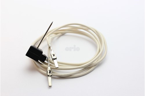

In den Lüftungsschächten sind (ich glaube 3 ) Sensoren verbaut, welche die Temperatur erfassen.
Wenn die kokolores melden, stimmt natürlich nicht die Temperatur.
Einer sitzt zb in der Nähe der Stellmotors in der Lüftung. Ist spitz wie ne Nadel . Teile Nr 4541694
Wenn der nicht richtig sitzt , kann die Temperatur nicht erfasst werden.

Ja ich hab die Kalibrierung durchgeführt. Die Klappen lassen sich alle Prima stellen, dass passt alles. Gestern konnte ich auch mal wieder die Temperatur verstellen und alle hat funktioniert bis es plötzlich während der Fahrt wieder knalle heiß aus den Düsen der Fahrerseite rauskam. Ich habe zuvor nichts verstellt und mit einemal ist Sauna angesagt. Ich hab die Temperatur auf der Fahrerseite auf LO geregelt und es hat sich mal gar nichts temperaturtechnisch geändert. Die Beifahrerseite hat gekühlt wie immer. Hier funktioniert es reibungslos.
Ich habe die beiden Temperaturfühler schon mal ausgebaut und wieder eingebaut. Die sitzen in den jweiligen Halterungen. Aber woran erkenn ich, dass die vielleicht nicht richtig funktionieren.
