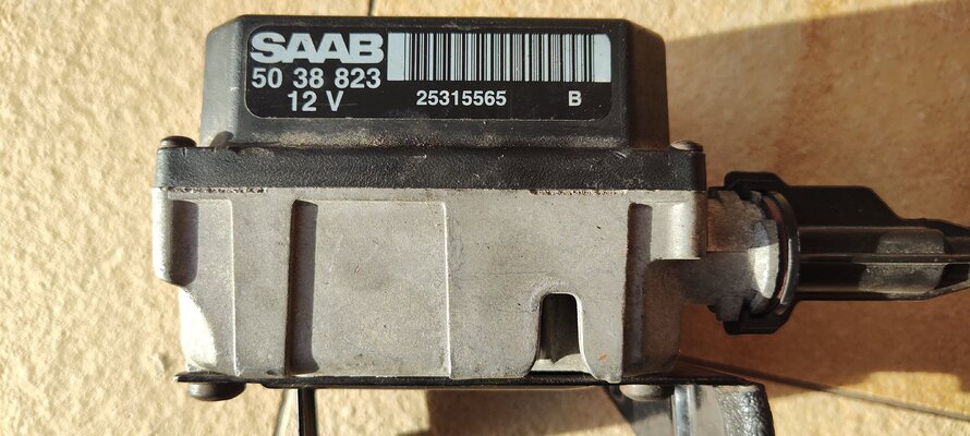

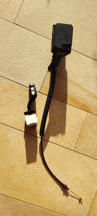

  • Vorhanden sind Stellantrieb mit Drahtseil (SAAB 900 II 1994-1998. SAAB 9-3 I 1998-2000. Motorisierung: 2.0 / 2.3, [B204, B234]) SAAB-Teilenummer: 5038823

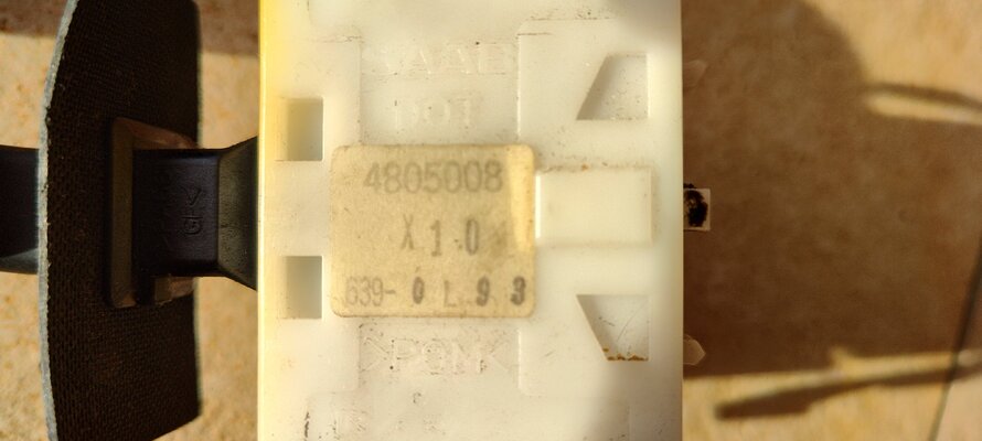

  • Blinkerwählhebel ( 1998-2005 ) mit Funktion Tempomat SAAB-Teilenummer: 4805008
