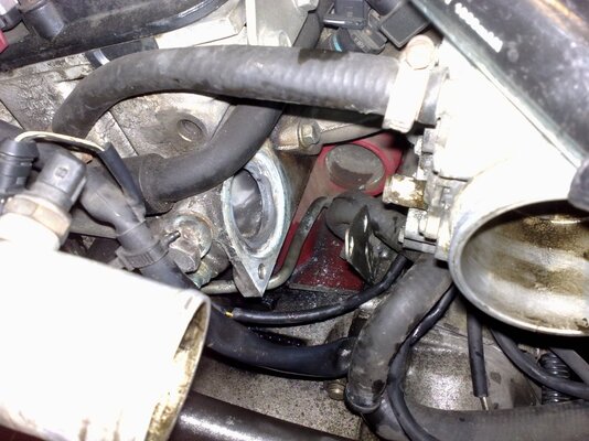

Einbau Thermostat
Haben am Mittwoch das Thermostat gewechselt... alles in allem 1 Stunde arbeit.
