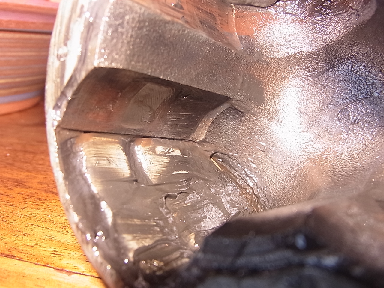

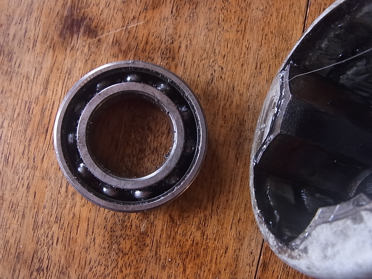

Das Ruckeln in Rechtskurven, das ich hier eingangs beanstandet hatte, ist heute seit dem Tausch des differentialseitigen (inneren) linken Tripodentopfes und des Lagers im Tripodenhalter behoben. Ich kann nicht sagen, an welchem Teil es nun gelegen hat, also am Tripodentopf oder an dem im Tripodenhalter eingepressten Lager. Bestimmt nicht an dem Tripoden selbst, den ich trotzdem gleich mit getauscht habe.

Der Triopodentopf hat eine weniger als 0.4mm tiefe Rinne rund um die Stellung des Tripoden bei Geradeauslauf:

Das SKF Lager mit der Kennung 6006/C3 hatte eine defekte Kugel; das merkt man gegenüber dem neuen Lager deutlich.
