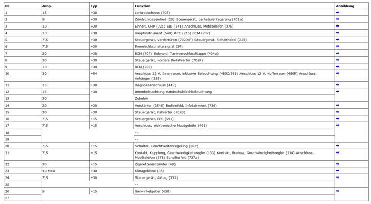

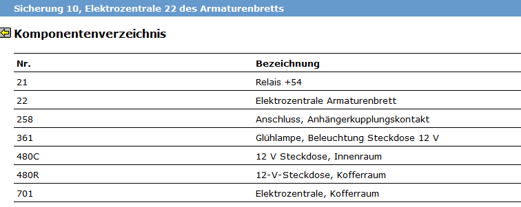

Sicherung 10 im Innenraum sagt aber laut WIS folgendes:
Sicherungsbelegung laut WIS:

Und Korrektur - es ist Sicherung 9 nicht 10!!! Also BCM....
