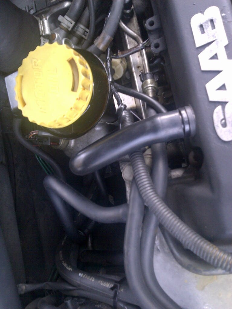

Also das Geräuch entsteht beim Beschleunigen und wird immer dabei immer lauter.
Öl prüfe ich iund die Schläuche auch.
Auf jeden Fall frage ich auchmalin der Werkstatt nach, könnte ja sehr übel und teuer ausgehen .
dieter
Dann tatsächlich den Schlauch, der von der einsaugseite zum TL kommt lösen und das Spiel kontrollieren. Wenn die Schaufeln schon Kontakt hatte mit dem Gehäuse, dann sieht man das eventuell auch schon.
Evtl. schleifen die Schaufeln schon am Gehäuse. Dann sollte man aber SOFORT den TL wechseln, sonst atmet der die ganzen Späne ein, die dabei entstehen.
Also nicht weiter hier online-Rätselraten spielen, sondern umgehend prüfen lassen....
genau.............frage mich die ganze zeit welche schläuche er abziehen soll um die welle zu überprüfen ;-)) 9-3 205 ps
Naja, zum Bsp. den Schlauch (oder Rohr oder wie auch immer man es nennen möchte) Luftfilter -> TL
