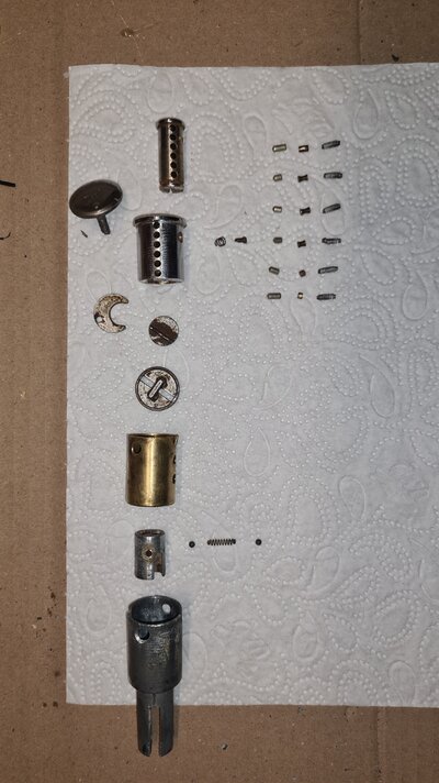

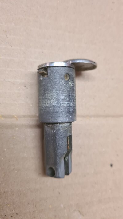

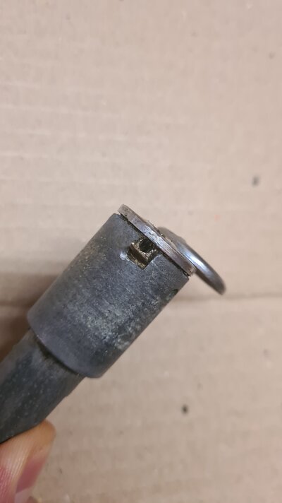

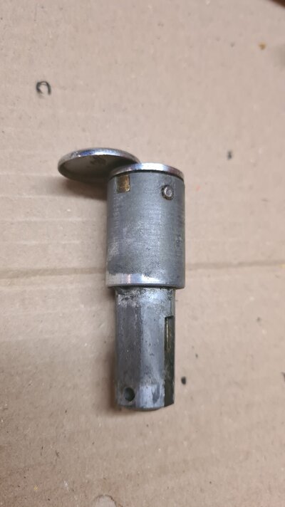

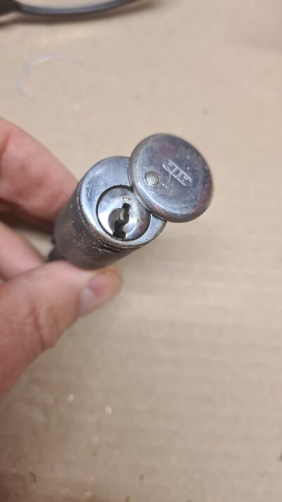

nachdem ich jetzt auf dem Teilemarkt fündig geworden bin und 3 Türgriffe mit Schloss (aber ohne Schlüssel) erstehen konnte, möchte ich mich mit dem Thema wieder beschäftigen.
Ich scheitere jedoch am gewaltfreien Öffnen des Zylinders....
Kann mir jemand helfen?
Wie bekomme ich die Innereien raus?
Auf dem umfang sind 4 Stellen auffällig, ein runder pin lässt sich federbelastet ca. 1mm reindrücken, die messingfarbene Lasche habe ich mal hochgebogen, darunter ist ein Loch.
Aber bewegen lässt sich sonst nix...
Vielen Dank + schönes Wochenende

Moin!

Hm, irgendwann vor zig Jahren hatte ich mal diesen alten Schloßtyp auf gemacht und aus 2 gebrauchten ein neuwertiges zusammen gestellt. Aber im Moment komme ich nicht drauf, wie ich das auf gemacht habe.
Daß es mit einem neuwertigen Schlüssel hakt liegt am Verschleiß. Innen drin sind ja mehrere kleine federbelastete Zylinder die vom Schlüsselbart hoch gedrückt werden. Diese Zylinder verschleißen aber mit der Zeit, genau wie der Schlüssel. Und irgendwann ist der Punkt erreicht, wo einer oder mehrere Zylinder knapp nicht weit genug bewegt werden und somit den Zylinder am drehen hindern.
Ich mußte daher bei der Zusammenstellung der kleinen Zylinder aus den beiden Schlössern jeweils längere Exemplare nehmen und auf die Soll-Länge feilen, damit sie an ihrer Stelle wieder exakt arbeiten können.
