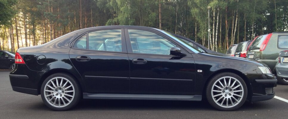

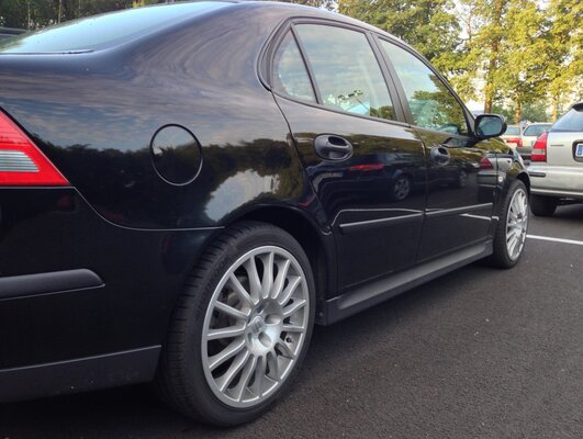

Hier mal Bilder der Lesjöfors Federn (original) mit 17 Zoll Reifen.
Habe einige Erfahrung mit dem Fahrwerk gesammelt, da ich dieses Jahr die Federn, Stabis, Querlenker und die Domlager getauscht habe. Habe vorne beim "eintauchen" des Fahrwerks ein Quietschen und habe gehofft, das es nun weg wäre. Aber es ist noch immer da! Jetzt können es eigentlich nur noch die Stabilisatorgummis sein,.. Das Problem tritt aber auch nur an kälteren Tagen auf wenn Gummi anscheinend kalt ist.

Sieht gut aus!
Das sind dann sicherlich die Lesföjors 20/20 richtig?
Hast du die ohne Probleme eintragen können? Habe bisher egal wo ich im Netz gesucht habe nur TÜV gutachten für den Kombi gefunden, laut Hersteller Homepage gibt es die aber auch für die Limo mit gutachten.

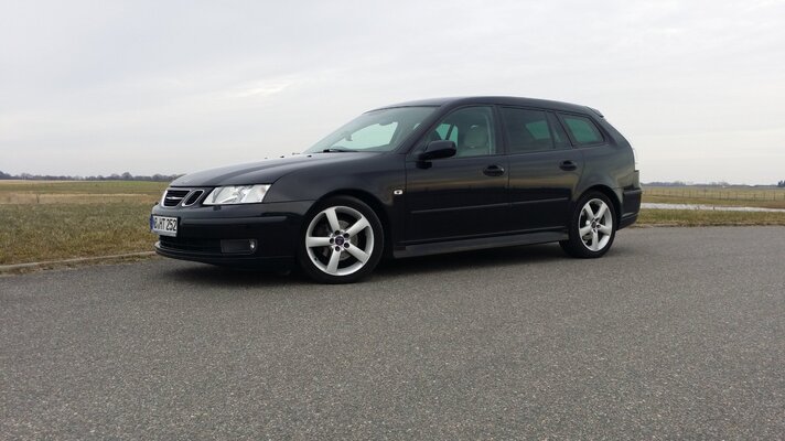

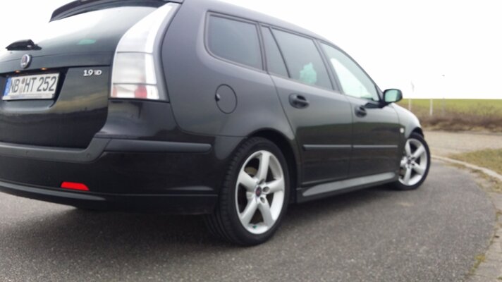

heute kamen neue Dämpfer von KYB als Sonderanfertigung (Rebound) rein, dazu das passende 30/30 Eibach Pro-Kit (Federn).
Unterschied von Tag und Nacht zu dem originalen, 10 Jahre alten Fahrwerk. Dazu kommt, dass die originalen Dämpfer schon "etwas" mitgenommen aussahen...
Fährt sich super, Komfort wie gehabt bei deutlich (!) verbesserter Straßenlage und Feedback!

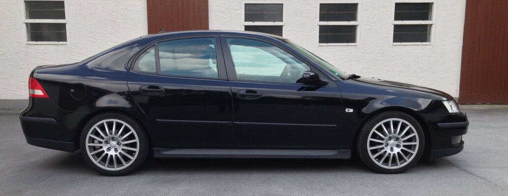

Also mein kleiner ist nun wieder fast gesund. Das neue Fahrwerk ist drin und fahrt sich super gut. Zwar weicher als ich dachte, aber für Strecke die ich jede Woche fahre super geeignet.20150307_135146.jpg20150307_135235.jpg

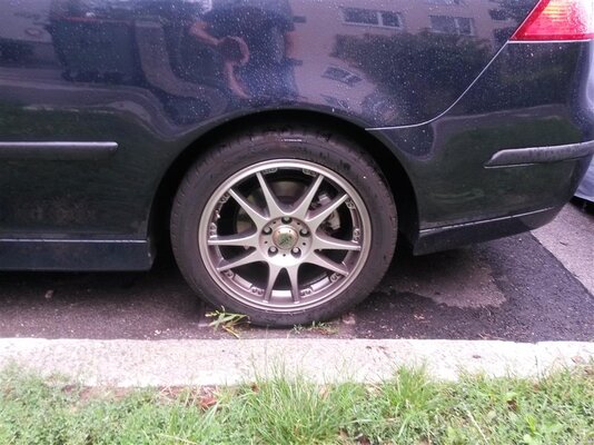

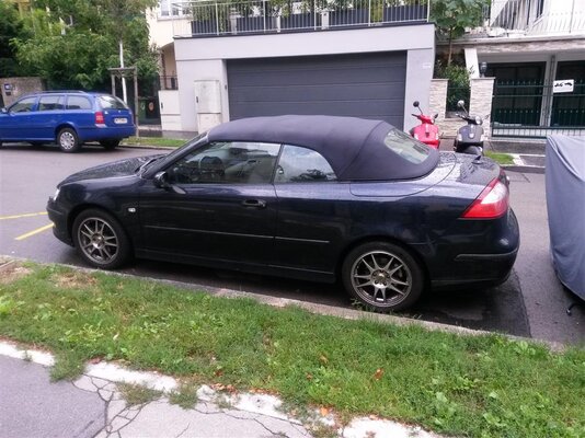

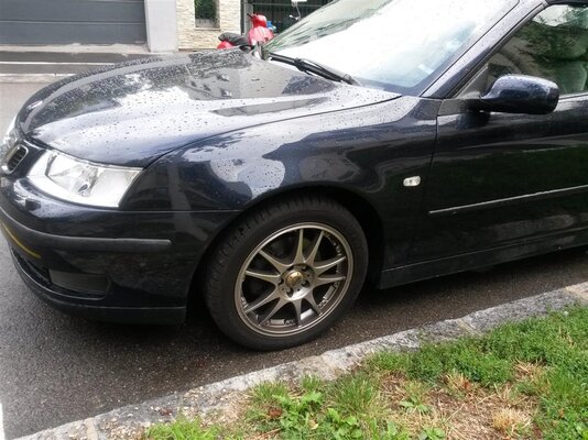

Hat jemand ein Foto von 18 Zöller mit Originalfahrwerk? Am besten auf einem Cabrio,..
Es sind Koni STR.T Dämpfer und das Eibach Pro - Kit 30/20.
Ich finde es echt angenehm.
