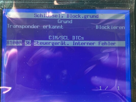

Tech2 ist unterwegs.
@Flemming
Selbst eingetippt hat er nichts, das hatte er ausgelesen - deshalb wohl auch 2x der Fehler U1501 (nur welcher Subcode dahinter steckte, hat das Ding nicht ausgegeben).

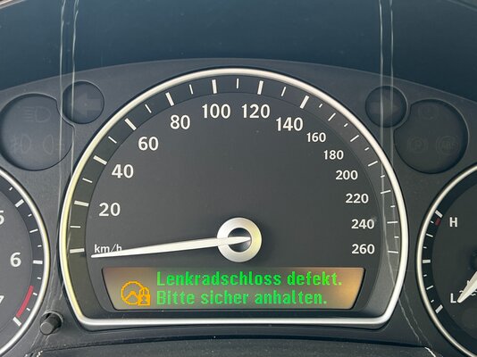

Hallo zusammen,
ich habe auch diese Meldung mit dem Lenkradschloss und noch weitere wie ABS System defekt und Antischlupf Regelung nicht aktiv usw., aber ich kann normal starten und fahren, ohne Probleme. (Klopf, klopf, klopf auf Holz).
Leider kann ich nichts zurücksetzen, mangels Tech 2.

Neues Problem, MJ 2008 Lenkradschloss defekt, Supermarktparkplatz und Sperre eingerastet.
Super . Ausbau nicht möglich,da verriegelt. Batterie geladen, Zündschloss gewechselt keine Besserung. Zündschloss von Hand am Haltestift entriegelt so daß sich der Schlüssel drehen ließ , nix.
ADAC gerufen, Gutmann Tester, alle Fehler gelöscht ( Abs ,esp .... Lenkstocksperre), entriegelt läuft.
100m gefahren, Esp defekt... Super Tag.
Wo soll ich jetzt ansetzen? Klingt wie Masseproblem oder Kontaktschwäche in einem Stecker.
