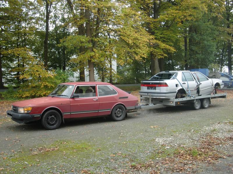

Bodensee - Kiel auf dem Weg zur letztjährigen IntSaab. Bergab ab etwa 120 wurde es ungemütlich!
