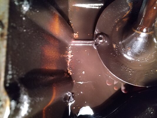

Tach zusammen, nach längerer Zeit mal ein Update von der Sache. Hatte leider kaum Zeit und war kaum zuhause, um was am Motor machen zu können, daher habe ich bis jetzt auch nur die Ölwanne runtergenommen. Kolbenringe mache ich auf jeden Fall, hab mal etwas Diesel auf die Kohlen gekippt, Zyl. 1 und 4 haben gehalten, bei 2 und 3 ist es langsam durchgelaufen. 😒

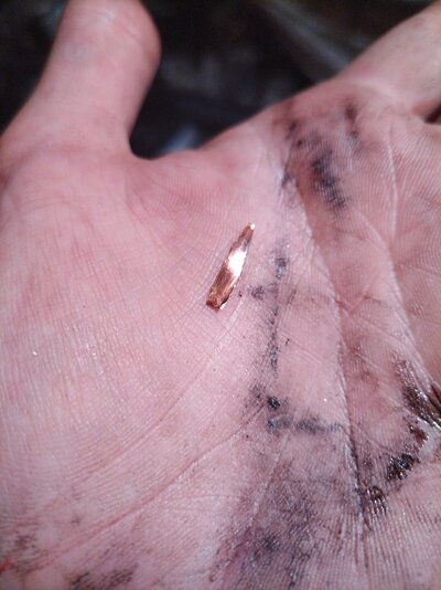

Jetzt habe ich in der Ölwanne aber noch was gefunden, was mich stutzig macht, und zwar grobe Kupferspäne (weiß nicht, ob man das überhaupt noch Späne nennen kann), Bilder sind angehängt.
Woher könnte das kommen? Kolbenringe und auch Lagerschalen sind doch nicht aus reinem Kupfer, oder?

Lagerschalen fallen mir als einzige mögliche Quelle ein.
das sind keine Späne...das sind schon Felsen. Feinster Abrieb ist normal...aber DAS?
Kupferlegierungen sind im Motor eigentlich nur an den Lagerschalen zu finden....sei denn, das Zeug wurde von irgendwoher angesaugt.
Reines Kupfer oder Messing?...da fällt mir spontan nichts ein.
Wie sieht das Ölsieb aus?
Aber wenn du sagst, dass der Diesel durchläuft, ist da noch was anderes im Argen.....mindestens die Kolbenringe.
Konkret heißt das, dass die Druckverhältnisse im Motor nicht stimmen und die Kolben Öl ansaugen. Damit hast du dann die von dir beschriebene Ölsauerei. Mit bissel Glück sinds nur die die Ringe und die Lagerschalen.
Und dann gibt es da noch zwei Anlaufscheiben für die axiale Zentrierung. Aber so blank rein Kupfer? Als wenn da ein Dichtring der Ölablassschraube zerhackstückt worden wäre.
hatte ich auch schon überlegt....dann mir aber die Frage gestellt: wie soll der da rein kommen?
Es wird sich wohl leider schon um eine abgescheerte Lagerschale oder Pleuelbüchse handeln.
Nichts sonst im Motor hat so eine kupferne Farbe. 😕
