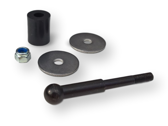

Das ist natürlich schick, die Frage ist, wie gut ist das gewählte Plastik und wie lange hält das? So oder so, 23 Euro sind schon recht happig für eine Lösung, die es auch fast umsonst gibt, wenn man ein Gewinde schneiden kann oder jemanden kennt, der das kann...
Es gibt auch noch diesen Reparatursatz hier, wenn man kein Gewinde schneiden kann oder will:

Hast du noch einen Link zu dieser Bezugsquelle, oder wo hast du die Hülse und der Stift herbekommen? Das ist ja bestimmt nicht der alte aus dem Hellascheinwerfer.
