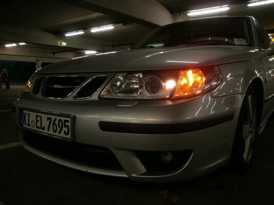

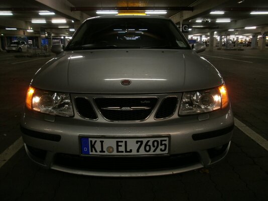

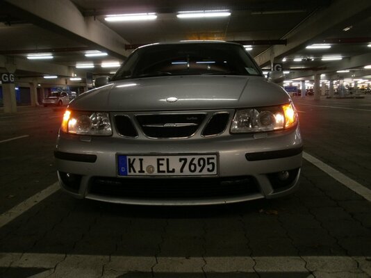

So nun ist alles fertig. Und ich muss sagen es hat sich gelohnt! Kosten ca 20 euro.
Werde mir nur nochmal normale Blinkerlampen verbauen, da meine verchromten billig Dinger nicht gerade hell sind.
das sieht aber schick aus :top:
