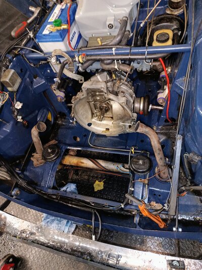

Dann möchte ich sehen wie die Ölwanne wieder dicht eingebaut werden kann 😔. Meiner Meinung nach ist das Pfusch . Außerdem wird das hintere Getriebe Lager sofern nicht neu, das nicht mitmachen. Dann baust Du den Motor trotzdem aus.
Puh, das ist schon ziemlicher Pfusch, sehe ich auch so. Auch das Schaltgestänge findet das überhaupt nicht gut...
Aber wenn man es so möchte, darf jeder tun was er für richtig hält. Ich würde es niemandem empfehlen es so wie in#30 beschrieben zu machen.

Hier gibt es immer wieder Berichte das die Ölwanne ohne Motorausbau ab und wieder montiert wurde 😄. Aber Fotos davon die das und auch die Dichtigkeit belegen sucht man vergeblich.

Nein, Motor muss nicht raus. Auto mit Hebebühne hochheben, dann die Motorlagergummis losschrauben. Mit einem Getriebeheber den Motor anheben und die Ölwanne nach vorne herausziehen.
Interessant wäre wo Du den Motor anheben möchtest. Das Bodenblech ist geschlossen. Nur die Ölwanne ist zugänglich, und die willst Du ja demontieren.
