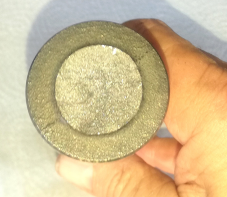

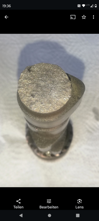

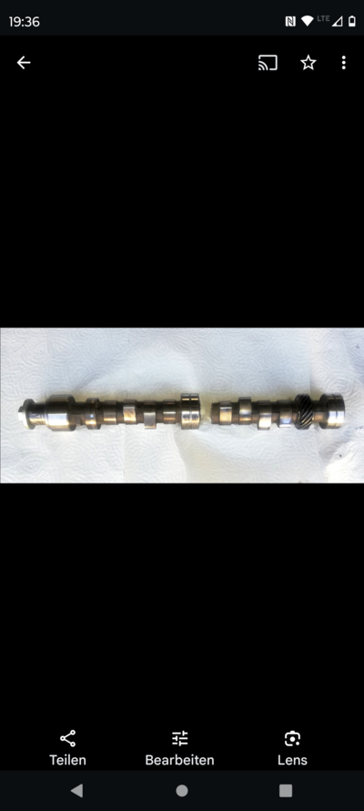

Kann trotzdem beginnender Verschleiß am Ausgleichswellenlager sein oder auch an einem der Nockenwellenlager. Da ist dann die Nockenwelle gebrochen. Hatte ich auch schon einmal.

Oje da bekomme ich langsam Panik...
Ist eine Reparatur der entsprechenden Lager denn von einem Garagenschrauber wie mich mit Werkzeuggrundausstattung möglich, oder wird das sehr Teuer? Will mich nämlich schonmal wapnen
Zum wechseln der Ausgleichswellenlager muss der Motor ausgebaut werden. Die Welle geht nach hinten raus. Auch um die Nockenwellenlager einzuziehen ist der Motor besser raus.
Wir machen sowas regelmäßig 🤣🤣🤣
Das habe ich leider anders erlebt. Bei genau den Werten ist bei dem Motor von dem ich oben sprach nach 500KM weiterfahren die Nockenwelle gebrochen. Keinerlei Anzeichen vorher. Die Kiste blieb stehen und aus. Durchaus möglich dass es auch länger dauert als 500 km👋

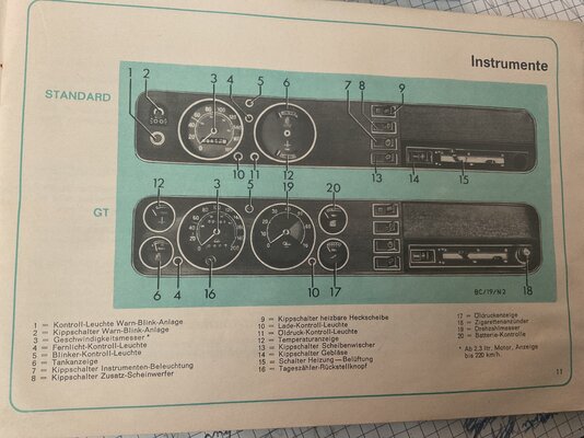

Der Wagen hat keine Öldruckwarnlampe, ich habe die GT Ausführung wo nur das Ölmanometer da ist.
Hm, dann wäre dennoch der Wert anzunehmen, den die Warnleuchte sonst hätte.
Bed
