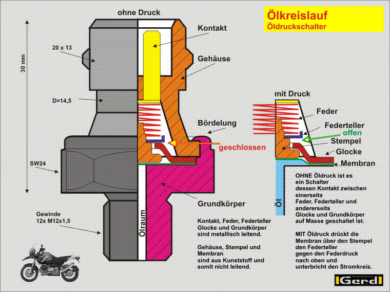

Eher nicht - wenn da für den Öldruckschalter ein Bereich angegeben ist, dann ist das ein Toleranzbereich von - bis, in dem die Lampe bei Unterschreiten des Wertes angeschaltet wird.Soweit ich es verstanden habe, schaltet der Öldruckgeber bei 0,2 bar das Lämpchen an…bei 0,5 bar erlischt es dann wieder.
