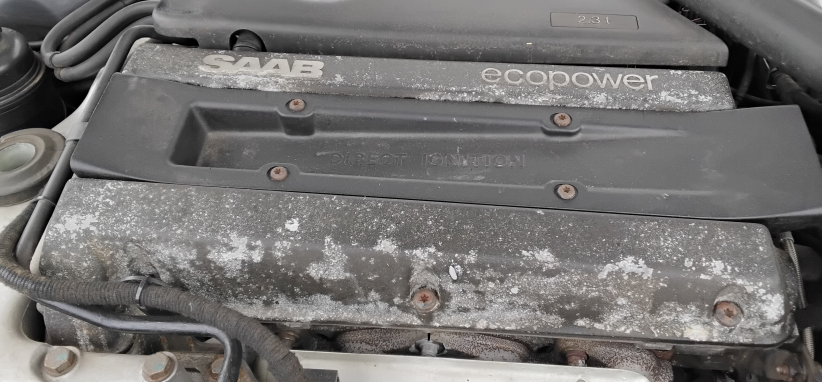

Der Ventildeckel muss lackiert werden, da viele Farbabplatzer.
Habe die entsprechende Lackfarbe und die Ventildeckeldichtung.
Frage: Was muss ich bei Demontage und Montage beachten?

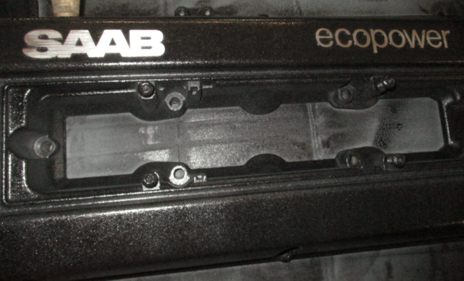

Den VD habe ich 2005 mit Schrumpflack aus der Dose aufgearbeitet. Das zweite Bild ist aus 2024 nach ca. 180tkm , der VD ist seitdem unbehandelt.

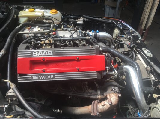

Strukturlack hab ich ebenfalls verwendet mit Klarlacküberzug (allerdings, wenn ich mich richtig erinnere, kein 2k), zuvor gründlich gereinigt und entfettet, gestrahlt, grundiert.
Vor 4 Jahren:
Und so jetzt:
