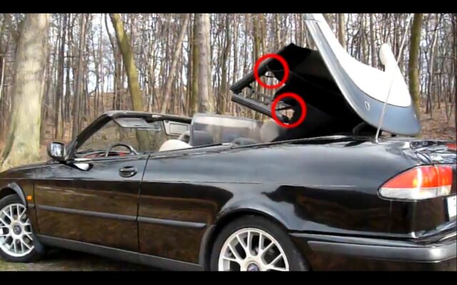

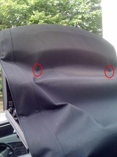

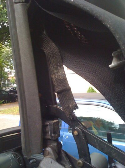

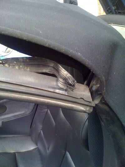

Zwei Marken, in Fahrtrichtung gesehen nebeneinander, so ca. 4cm? Die sind dann vom Haltearm des Verdeckdeckels. Dann faltet sich dein Dach nicht richtig zusammen und der Scheuert bei offenem Dach am Tuch. Sind alle Gummibänder da und OK? Stopp mal beim Dach öffnen just in dem Moment, wenn der Deckl schließen soll. Dann kannst du sehen, wie viel Platz das gefaltete Dachpaket noch hinter sich in der Wanne für die Verdeckdeckel-Haltearme läßt.
