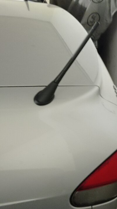

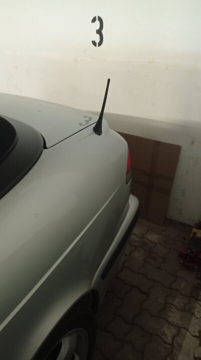

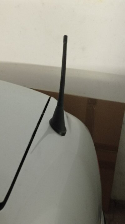

So, Antenne eingebaut. Leider nicht die Autofun, da wären zu viele Umbauten nötig gewesen. Hab jetzt ne kurze 16V Antenne verbaut, mit Verstärker. Sieht besser aus und funktioniert auch.
Nach Luanne´s Beschreibung völlig easy. Hab etwa mit allem drum und dran ca. 45min. gebraucht. Die Soffitte von der Kofferraumbeleuchtung hat zwar das Zeitliche gesegnet, aber die ist sicher noch die Erste gewesen.
Die ausgebaute Motorantenne sieht noch aus wie neu und funktioniert auch einwandfrei. Wenn da jemand Interesse hat, bitte melden.

Mach doch mal ein Foto.gute Idee
Hab mal ein paar Bilder gemacht.
