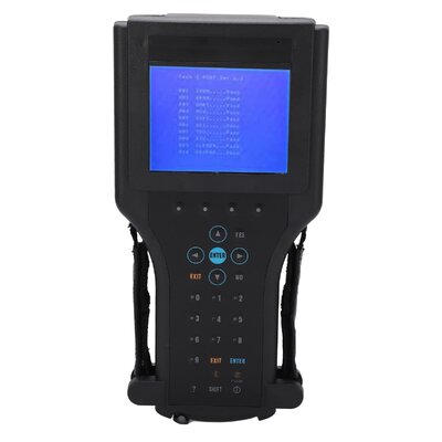

es ist mir etwas peinlich, aber ich bekomme mein Tech 2 nicht ans laufen. Kann mir da jemand weiterhelfen ??? Ich dachte ich müsse nur die Karte einstecken, anschließen und los. Aber nööööö. Weiter als Startbildschirm komme ich nicht. Da kann ich so viel "Enter" drücken wie ich will. Da passiert nix. asdf
Welcher Startbildschirm? Mache mal einen ScreenShot.
Mal testweise eine andere Karte probiert?
Du hast das Tech2 aber schon an ein passendes Auto angeschlossen...?
Das sollte aber selbst bei einem unpassenden Wagen weiter kommen. Zumindest das alte hier ging auch an einen modernen Audi weiter. Bekam nur keine Daten, aber die Fahrzeugauswahl nach dem Enter sollte heißen kommen.
Die "Shift"-Taste leuchtet nicht zufällig?
Die Karte Mal in den anderen Slot setzen.
Das VCI-Modul mal entnehmen und neu einstecken.
Natürlich alles nacheinander.

ok screen shots. Startet normal. Denke ich :rolleyes:. Beim 2. Bild komme ich dann nicht weiter. Die Karte sollte richtig sein, da mich der Verkäufer gefragt hat, für welche Modelle es sein soll. Ich hab ihm geschrieben für meinen 9-5 (9116-420) und Saab 9-3 (9116-443). 9440 steht beim 9-3. Beim 9-5 steht keine Nummer. Müßte aber 9600 sein. So weit war ich schon mal. weiß aber nicht wie da hin gekommen bin :rolleyes:. Also ja, habe ihn am passenden Wagen angeschlossen. Und ja, die Shift taste leuchtet auch.

Die Shift -Taste darf nicht leuchten, sonst geht es nicht weiter. Durch drücken sollte sie auszuschalten sein.
Softwareversion für Saab vor 1998: 44.000
Softwareversion für Saab ab 1998: 148.000
Starten sollte es trotzdem.
Wie thadi05 schon gelistet hat wirst Du mit der 33.00x bei Deinen Autos nicht weiterkommen. Da ich auch schon Probleme mit dem Tech2 durch die SW hatte, und Du ohnehin eine neuere Version benötigst, lass die Karte mal neu schreiben. Da kann Dir hier bestimmt unkompliziert geholfen werden. Ist, finde ich, etwas umständlich wenn man die .bin irgendwie aus den hiffentlich mitgelieferten CDs extrahieren muss.

und stimmt Patapaya. Habe ich aus dem Netz. Aber so sieht mein Tech 2 beim Start auch aus. Ok, die Zahl ist nicht 33000, sondern 148000. Habe ich beim downloaden nicht drauf geachtet. Sorry :rolleyes:
Trotzdem mal versuchen neu zu schreiben / beschreiben zu lassen. Meins hat auch sauber gestartet aber arbeiten war nicht möglich. Karte neu geschrieben und alles geht wieder.
